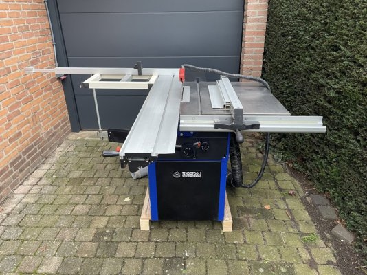

Een paar jaar geleden heb ik deze zaagtafel overwogen en Baptist gebeld of ze deze konden leveren. Ze konden deze toen leveren, maar deden het liever niet door problemen met de roltafel en het gietijzer. Met name de roltafel vonden ze problematisch. Deze was vaak krom, waardoor deze slecht rolde en moeilijk recht me zagen was. Soms zelfs gevaarlijk door de kickback. Ik heb daarom een SCM SC 2 C gekocht.
Overigens heb ik een vergelijkbare zaagtafel van Tendo Tools te koop.
Bekijk bijlage 128323
Beetje off-topic misschien, maar: Hoe is je ervaring met Tendotools (zowel de machine als het bedrijf)?

Ik heb geen ervaring met het bedrijf. Maar enkel met een paar van hun machines die ik tweedehands heb gekocht. Daar ben ik gemixt over. Het zijn machines die uit China komen en de prijs van dergelijke machines is behoorlijk flink. De basis is best okay, maar er zijn altijd vreemde designkeuzes. Deze lijken het gevolg van te ver doorgevoerde besparingen. Soms zijn die problemen te verhelpen, maar niet altijd. Voor die prijs vind ik dat eigenlijk niet acceptabel. Dan zou ik eerder voor Record Power of Jet gaan. Die laten hun machines ook in China maken, maar is veel beter nagedacht over het ontwerp. Ook die machines zijn niet te vergelijken met bv Hammer of SCM, maar zijn ook goedkoper.
