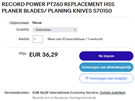

Even op ebay kijken. Ik had daar de messen voor de PT107 vandaan. Precies dezelfde messen voor 50 euro thuis op de mat ipv 90 euro.

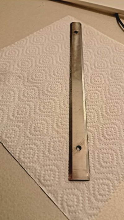

@chevy66 ( had @Bond per ongeluk)
Afmetingen zijn 260mm lang, 20mm breed, 3mm dik.
Het midden van de gaten is 30 mm van elk uiteinde en heeft een diameter van 5 mm. Eén gat is langwerpig en meet 7 mm lang
