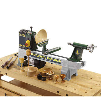

Ik heb overlaatst bij Baptist een Record DML305 draaibank gekocht.
Welke chuck kan ik nu best erbij kopen om bv. zo een schaaltje te draaien zoals op de foto hieronder ?
Op school heb ik vroeger wel eens een beetje gedraaid maar voor de rest nog niet veel ervaring met draaien.
