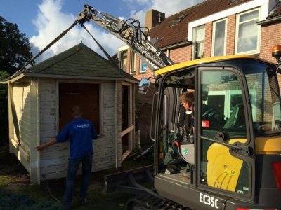

Het regent projecten hier tegenwoordig, afgelopen weekend heb ik het schuurtje van mijn ouders gesloopt in een poging het quick te fiksen. Te quick :(
Het betreft een schuurtje als hieronder, exact dezelfde blokhutachtige bouwwijze. Iets breder, dat wel.
Het staat eral 20 jaar, gewoon los op een ongelijke tegelvloer achter in de tuin tussen de planten, onderhoud is er ook een beetje bij ingeschoten.
Zo zakt het huisje elk jaar een beetje dieper door de zachte natte rottende balken die contact maken met de grond...
Een kleine 20cm zijn al verdwenen...
Het betreft de hoek rechts op de foto, aan de raamkant, die is het slechtst.
Ik wilde die hoek opkrikken, en een stammetje (150cm) van een gekapte den onder een klos (tegen de buitenwand gelijmd) te zetten als stut.
Alhoewel het idee leuk is wat de uitvoering minder. Aan de deurkant heb ik dit procédé 5jaar geleden al eens uitgevoerd, dat ging heel goed en houdt ook heel goed.
Nu aan de raamkant, heb ik zo'n beetje de hele voorgevel eruit gesloopt het staat nog net...
Een normaal mens zou het misschien afbreken, maar dan zijn we het rommelhok kwijt.
Nu wil ik de boel eigenlijk aan alle 4 de zijden op bovenstaande manier gaan stutten. Maar dan fatsoenlijk, all the way, en met vierkant hout met een soort van french cleat systeem:
- Een houten klos tegen de bovenste doorlopende balk lijmen en schroeven
- Een bouwstempel eronder, de boel stabiel krijgen
- De boel met de stempels opdraaien tot goede hoogte + paar cm extra
- Vervolgens dikke balk eronder, en laten zakken tot de klos de balk raakt, stempel eronder uit
- Goede planken van de "muur" van binnen naar buiten tegen de nieuwe pilaar aan schroeven, rotte aan de onderkant verwijderen en vervangen.

Dergelijke blokhutten blijven staan bij de gratie van de zwaartekracht. De constructie is niet geschikt om opgekrikt te worden via (gemonteerde) steunpunten bovenaan de hut, het ding valt dan als een kaartenhuisje uiteen.
Het is veel simpeler om de hut gewoon te demonteren om één en ander te herstellen, zo kan je de zaak serieus aanpakken, betere fundering, rotte onderste balken vernieuwen, folie voorzien, etc..

Hoi Tuoh, je bedoelt dat de onderliggende balken dan uitzakken? Dat is toch niet zo erg? Ik wil ze stuk voor stuk die paar cm omhoog duwen en tegen de pijler aan schroeven, die pijler/balk komt in de hoek te staan dus zowel de zijkant als de voor- of achtergevel, wordt erdoor ondersteund. Dat moet toch een stevige constructie geven?
Afbreken, fundering, folie, dak eraf/erop en dat ook opnieuw dekken etc. zitten ze thuis niet op te wachten. Maar je hebt absoluut gelijk.
Als fundering wil ik de balken van sokken voorzien (uit dakleer met steenslag), dat zal iets beter beschermen tegen vocht dan onbehandeld kopshout.

Als je vlak onder het dak gaat krikken, krik je gewoon het hele hutje uit elkaar, niet alleen de onderste planken. Die planken zitten op geen enkele manier aan elkaar vast, wat Andre al schreef. Alleen de zwaartekracht houdt ze aan elkaar vast.

Wat wel werkt: zoek de laagste verrotte balklaag. Boor in de balklaag daarboven, aan alle zijden, in het midden van de zijde, een gat van 10cm. Links/rechts vijf cm hoger dan voor/achter. Steek lange delen steigerpijp door de gaten. Plaats een krik onder de steigerpijp (of werk met hefbomen, gaat sneller) en haal het hele huisje vijftien a twintig cm naar boven. Steeds één deel links/rechts OF voor/achter (kijk welke balk de vrijhangende wordt, die moet je hebben) omhooghalen, dan iets onder de pijpen leggen (stukken balkhout werkt goed) Op deze wijze rusten de bovenste delen op de delen waar de pijp doorheen steekt en valt er niks uit elkaar. Alles rustig en met beleid doen, dan gaat het goed. De krik of hefboom kan je gewoon binnen in het huisje zetten en bedienen, sta je nog droog ook! Lijkt ingewikkeld, is erg simpel als je het doorhebt. Het lukt mij in mijn eentje op deze manier, maar als je vier man bij elkaar kan krijgen om te helpen voor een kwartiertje kan het nog sneller: plaats de krik op de plek waar de buizen elkaar kruisen en haal de hele hut in één keer omhoog. De vier extra mannen/vrouwen houden de boel in evenwicht en plaatsen de stutjes.
Op deze manier heb ik al van een aantal van dergelijke blokhutten de onderste balklagen vernieuwd. Neem gelijk maatregelen tegen opkruipend vocht (folie, teer oid) Je moet wel ZEKER weten dat de plaats van de gaten nog gewoon goed "hard" is, anders zie je steigerpijp door hout heen zakken......
Succes!!
Groet, Rob.
PS: bij gebrek aan steigerpijp kan je ook op de 1e nog goede balklaag een stut bevestigen, door en door bouten en de krik daar onder zetten. Verder werkt dat hetzelfde, hoewel je iets minder verband in het geheel kan houden.
Nog een aanvulling: haal voor je begint de ruiten er even uit, doe overleven het anders hoogstwaarschijnlijk niet.

Nu het huisje leeg is is het wel een stuk makkelijker om de boel te heffen. Op de aangepaste Heckeman-methode, heb ik ook geen stempels meer nodig (hoop ik).

Je ziet dat ze ook een geconverteerde Heckeman-methode gebruiken.
Dat is dus wel de manier om het te doen.
