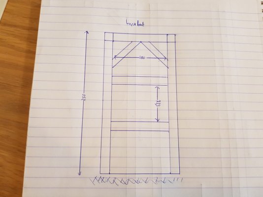

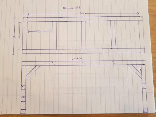

Helaas nog geen reacties ontvangen. Ik heb maar even 2 tekeningetjes gemaakt, had dat uiteraard met potlood moeten doen. ZItten wat kleine foutjes in. Maar ik hoop dat dit mijn vragen wat verduidelijkt?
Nu ik dit teken, zijn de schoren echt nodig?
Benieuwd naar jullie reacties!
Groet,
Jeroen

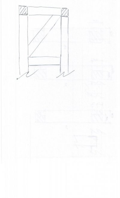

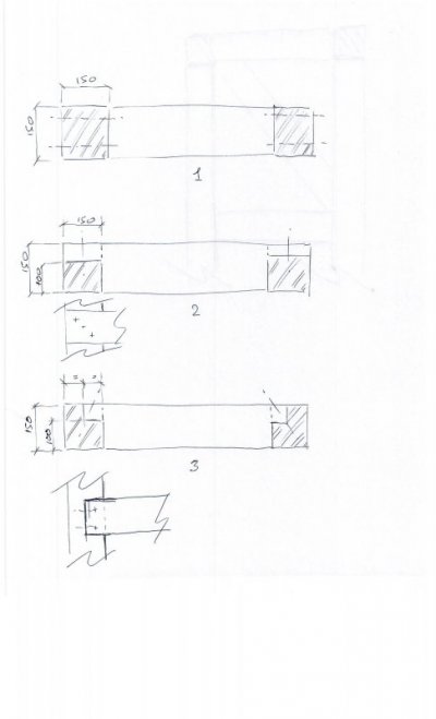

Davinci kan hier nog een puntje aan zuigen;)... OK, plaatje 1: zoals je het voor ogen hebt/had, als ik je goed begreep: de dwarsliggers 'koud' tussen de langsliggers en dan door de langsliggers vastschroeven.
Plaatje 2: de dwarsliggers met een halfhout verbinding in de langsliggers laten vallen met een 1/3-2/3 verhouding, om niet teveel sterkte van de langsliggers te verliezen. Dan kun je van bovenaf schroeven en zijn je schroeven niet zichtbaar.
Plaatje 3: Hangt een beetje van je vaardigheden af: hier laat je de halfhout verbinding tot halverwege in de langsligger vallen: dan houd je voldoende body in je langsbalken. Van boven af schuin schroeven: zo trek je de verbinding strak. Er is nog veel meer mogelijk, maar de verbindingen worden dan wel ingewikkelder om te maken.
En voor de schoren op de zijkanten van je pergola: kun je ook zoiets overwegen. Je hebt immers niet zo heel veel ruimte.
2021_03_22 schetsen pergola 1.jpgHelpt dit?

Dat zijn duidelijke tekeningen. Dank daarvoor!
Misschien ben ik niet duidelijk geweest. Ik wil de schommel aan de lange balken van 4m hangen. Wel zoveel mogelijk aan de zijkant dus vlak naast een schoor. Zeker niet aan de dwarsverbinder. Dan denk ik dat de schroeven inderdaad niet voldoende sterk zijn. De dwarsverbinders zijn wat mij betreft puur voor esthetiek en verband in de constructie.

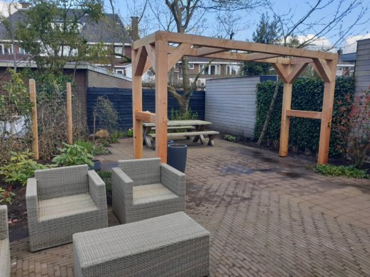

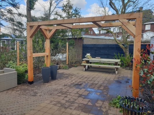

Voor wie het leuk vindt... hierbij 2 foto's van het eindresultaat. De schommel wordt t.z.t. nog toegevoegd.
Leerpunt voor de volgende keer is wel het uitzoeken van een betere manier om de schoren onder 45 graden te zagen. Met de handzaag werd het toch niet helemaal mooi 45 graden. Maar ach, dat mag ook wel bij zo'n robuust uiterlijk...
