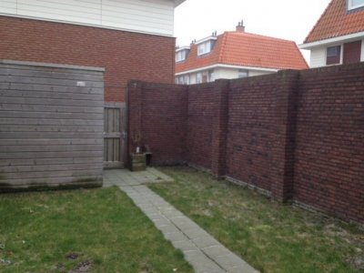

We hebben een hoekwoning en aan de zijkant van de woning hebben wij een stukje grond en we mogen daar uitbouwen. We willen daar de keuken uitbouwen, daarnaast willen we de berging ombouwen tot een tuinkamer. We hebben als basis de tekeningen en het statische rapport van de constructeur. De verbouwing wordt uitgevoerd in houtskeletbouw plus gemetselde muren in baksteen. We hebben gekozen voor metselwerk zodat de verbouwing opgaat in de stijl van het huis. De woning heeft een jaren-30 stijl.
Ik ga nu niet meteen alle vragen plaatsen, maar per fase vraag ik jullie advies of mee te denken. Ik ben nu bezig met de voorbereiding voor de fundering. Volgens de constructeur moet ik 6 palen heien.
Mijn eerste vragen gaat over de betonfundering. Waar moet ik rekening mee houden in verband met houtskelet en gemetselde muren? En hoe moet ik het beste aanpakken?
Ik heb paar foto's toegevoegd, zodat u een indruk krijgt van de situatie.

wie is de eindverantwoordelijke ?
wat is de ondergrond ?
wie zelf de grondvesten + de betonplaat giet zal - althans volgens mij - zich achteraf niet tot de constructeur kunnen wenden wanneer de bouw scheef zakt
heb je een architect, een stabiliteitsingenieur, enz ?

Leuke klus! Even mijn ervaring. We hebben een aanbouw laten zetten met houtskeletbouw, wel zonder baksteen, maar wel weer twee verdiepingen. De aannemer die dit gezet heeft, heeft veel overleg gehad met de constructeur en architect en vooraf heeft een gespecialiseerd bedrijf metingen gedaan om o.a. de grondsamenstelling, grondwaterniveau, etc. te meten. Daarnaast was het ook nog gebaseerd op de waarde dat mijn huis zelf zakt / type fundering. Als de constructeur zegt dat je zes palen moet heien, zou ik eerder een aannemer met keurmerk en ervaring hierin vragen. Ik weet het in elk geval niet :)

Een constructeur die zegt dat je 6 palen moet heien, is een waardeloze constructeur. Maar wellicht staat dat er ook niet.
Welk gedeelte van Nederland woon je? Bij mij in de buurt wordt nu een uitbouw gerealiseerd, zonder heipalen. Als er al een fundering onder moet, kun je beter kiezen voor schroefpalen of gelaste buispalen. Wat je in ieder geval niet wilt, is dat de boel scheeft zakt en los scheurt van je huis.

Waar bepaal jij dit op zonder gegevens? Een glazen bol?
Gewoon de foto. Je gaat niet strak naast een huis palen staan heien. Daar heb je een maatwerk oplossing voor nodig. Maar misschien dat het meer de uitdrukking van TS was. Dit soort dingen moet je dan ook aan een aannemer over laten. Ik heb mijn eigen huis ontworpen, toen een aannemer gezocht en die de constructieberekeningen laten doen.
Aangezien het nieuwbouw in Haarlem is, zal het wel veengrond zijn. Dan heb je wel iets van een paalfundering nodig.
