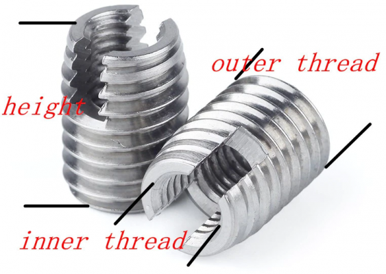

Voor hardere houtsoorten kun je ook deze gebruiken, nederlandse naam weet ik niet maar in het engels heet het een threaded insert:
Die hebben een volledige interne schroefdraad, bij een rampamoer begint de draad pas na ongeveer 5mm, het metaal van deze dingen is ook beduidend dikker.

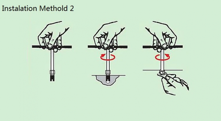

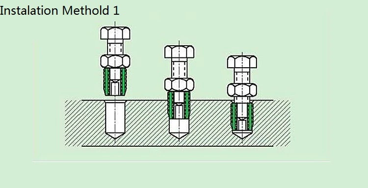

Gebruik ipv een inbus sleutel een stuk draadeind of een lange slotbout met een moer die je in de rampamoer draait, dan de moer erop en draaien maar, met een hefboom om de moer er recht in te zetten.

Ik maak een malletje van een balkje op z'n kant met een ruim gat onderin diep genoeg om de de rampamoer, een ringetje en een gewone moer in te laten passen en daarboven een gat waar de lange bout net doorheen past. Het balkje houdt dan de bout vertikaal.

Er zijn overigens ook lange Rampa moeren ontdekte ik pas, zie deze. Wanneer je eerst een kruiskop of inbus bout in de Rampa moer draait en deze borgt met een moer, dan kun je met een accu schroefmachine voorzichtig en gecontroleerd de rampamoer erin draaien. Indien je de Rampa moer zou lijmen, draai er dan ook een bout in voordat je hem met (een beetje) lijm monteert, zo blijft de draad schoon.

Een rampa moer kan je een passend stuk draadeind inzetten moer er boven op en met de kolomboor er in draaien. Balkje vast zetten aan de tafel. Het zelfde als recht tappen. Boorkop gewoon met de hand draaien.
