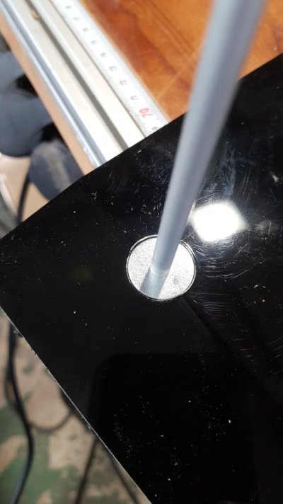

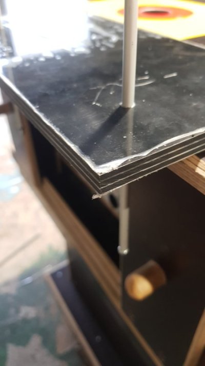

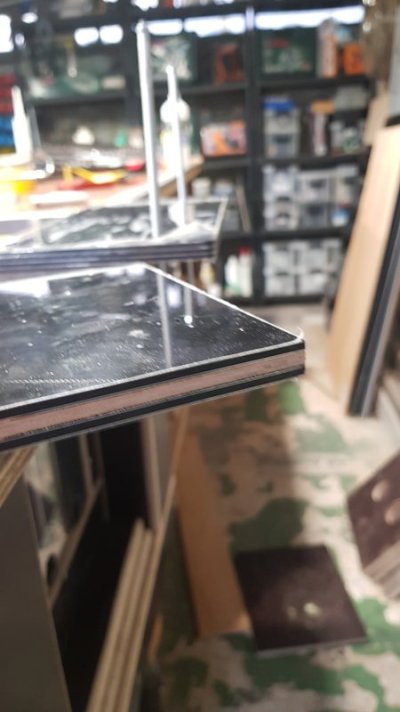

Ik ben voor een dame een zwevende kast Italiaanse design kopie)aan het maken, zit in de fase dat er aan de hand van voorbeelden keuzes gemaakt moeten worden. Maar om rampanmoeren kom ik niet heen. Maar die krengen zijn er lastig recht in te krijgen. Iemand hier een oplossing voor? Ik gebruik M4 moeren

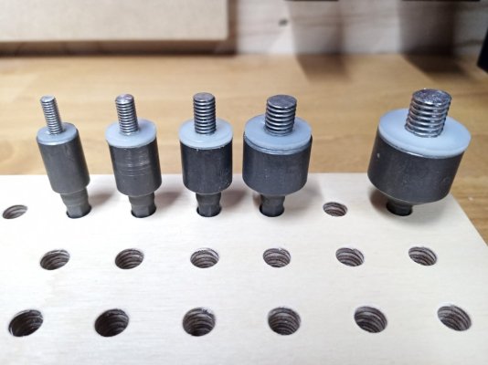

Ik heb er heel veel trucjes voor gezien. Maar zelf vond ik dit de meest makkelijke en flexibele: neem een hex-bit waarin een zeskantbout past. Lijm de bout vast met wat epoxy en schuif er een nylon ring over, zodat je geen afdrukken op je werkstuk achter laat. Dit hulpmiddeltje kun je vervolgens in je kolomboor of je accuboormachine (al dan niet in standaard) gebruiken. Zoals je ziet heb ik er een setje van gemaakt voor de meest courante maten.
Zie foto hieronder.
[Edit: URL toegevoegd] Guido Henn heeft op zijn blog ooit laten zien hoe hij een hulpmiddeltje van hout hiervoor heeft gemaakt. Dat kan ook wat voor je zijn. Zie

ik neem een bout, draai er 2 rampamoeren op zodat er nog een paar mm draad overblijft, draai die stevig tegen elkaar en lijm ze vast met CA lijm.
dat is m’n hulpstukje.
daar draai ik de in te schroeven rampamoer op en schroef de bout met schroevendraaier of schroefmachine in en, als de rampamoer op z’n plek zit, weer uit.
fotootje onderaan deze post
