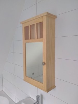

Hoe zorgen jullie dat het glas niet gaat rammelen, als je 3-4 mm dun glas in een kastdeurtje verwerkt. En deze alleen vastzet met een glaslatje of een paar spijkertjes. Toch een beetje kit in de hoekjes? Of zijn er nog andere oplossingen?
