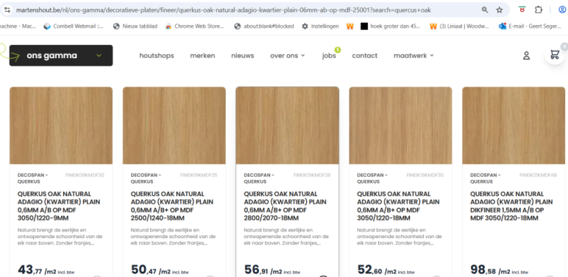

Ga je er groeven in frezen? Of, waarom 1,5mm dikfineer?
De standaard 0,6mm kost maar de helft. In 9mm zal het sowieso 0,6mm fineer zijn, veronderstel ik.
bij de Martens achter je hoek trouwens een stuk goedkoper
Querkus Oak Natural Adagio fineerplaat
Dikfineer : ik vind 0,6 net iets te “gevoelig“ voor een woonkamer met kinderen, bij 1,5 heb je wat vlees dat nog iets kan opvangen
Goedkoper om de hoek : heb een leverancier nodig die ook op maat zaagt, ik heb er de plaats niet voor (keldertje van 2m breed en 1.8m hoog)
edit : zie nu net dat Martens sinds kort ook plaat verzaagd, dit opent mogelijkheden…
jorisvh
Dat 1,5mm robuuster is. lijdt geen twijfel.
Dan is het sowieso 21mm (18+2x1,5), volgens mij.
adzaagt zegt 19mm. Dat zou betekenen dat hij MDF van 16mm (als dat al bestaat) laat beplakken. Kan, maar kan ook een foutje zijn.
De platen van je link zijn trouwens geborsteld (B1), die bij Martens niet (plain). Dat verklaart een deel van het prijsverschil.
De platen “QUERKUS OAK NATURAL ADAGIO (KWARTIER) PLAIN DIKFINEER 1,5MM A/B OP MDF 3050/1220-18MM” van Martens zijn 21mm. Ze specifieren de dikte van de MDF. In de gedetailleerde specs staat 21mm.
Martens zaagt al zolang ik weet op maat als je dat vraagt.
Afplak en freeswerk is recenter en doen ze in Kontich.
Maar, vermits je over 5mm massieve kantlatten spreekt, ga je dat vermoedelijk zelf moeten doen.

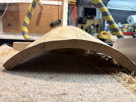

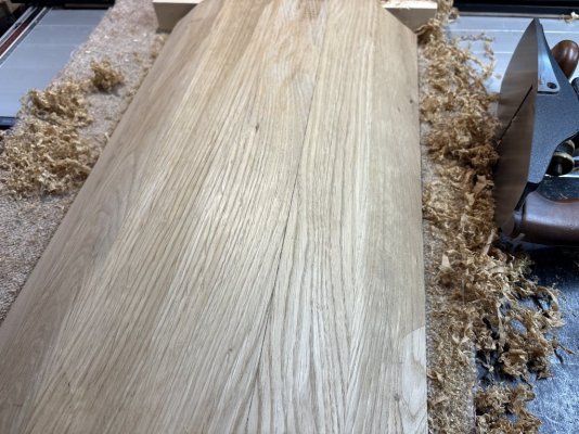

ondertussen verder werken aan het kwartrond (radius 216mm). Repen gezaagd en ene kant op 15gr en verlijmdimage.jpg
zoals verwacht gaat schaven niet dus maar verder met schraapschaaf wat opvallend goed werkt en een mooi oppervlak achterlaat. Hier en daar nog wat gaatjes opvullen.
Echt rond wordt het niet (te veel werk) maar 'rond genoeg'.

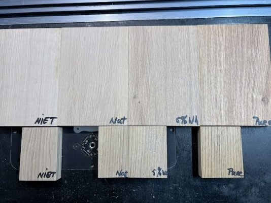

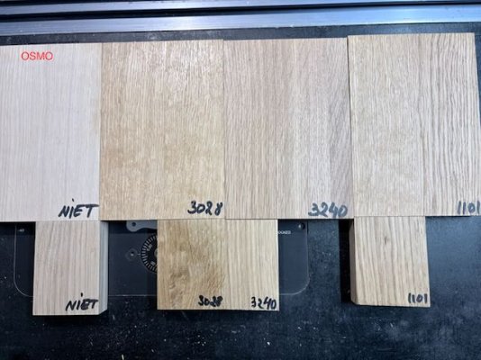

kleurtest Osmo en Rubio
de bovenste rij is de Querkus dikfineer, de onderste volle eik
de Osmo's verkleuren de stalen nogal
de Rubio Natural is nog het dichtste bij het origineel
