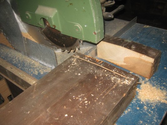

Ik haalde m'n ooit aangeschafte afkortzaag tevoorschijn omdat ik er nu eindelijk een toepassing voor had, het afkorten (schoonzagen) van forse balken, kopmaat 250 x 90.
Maar, dat viel me nog niet mee, tot nu toe heb ik 'm alleen gebruikt voor wat kleinere balkjes, daar mee geen probleem.
Met deze dikke balken wil het niet zo, de zaag hapt en loopt vast, gelukkig is de motor niet zo heel sterk dus die stopt gewoon.
Ik heb me altijd al verbaasd cq afgevraagd hoe het kan dat deze soort zaagmachine zichzelf eigenlijk over de balk heen wil trekken, dan krijg je zoiets als je dat met een freesmachine hebt als je het materiaal van de verkeerde kant invoert.
Dat is dus wat er nu gebeurt met deze machine.
Dus wat klopt er niet, verkeerde zaagblad ?
Er zit nu een "hap"-blad in, positief getand.
En ik wil wel een groter blad hebben, daar kom ik nu ook achter, afgaand op het type nummer zal dat max 350mm zijn.
Als er iemand nog iets heeft "slingeren" dan hoor of zie ik het graag.
Maar, zou het voor deze toepassing een negatieve tand (slepend) moeten zijn ?
Mijn ervaring met dit soort machines is uiterst beperkt, ik gebruikte te 'm wel regelmatig in andermans werkplaatsen maar daar stond ie al klaar.
Wie kan me wijzer maken.
O ja, ik heb gepoogd om te zien of er op dit forum al eerder een verhandeling over geweest maar niet gevonden, of niet de juiste zoekterm ontdekt, de benaming van deze machine is erg eenduidig naar mijn idee.

Ik denk dat het zaagblad te klein is voor het te zagen hout. Dan kan hij zijn zaagsel niet kwijt en wil hij zich door het hout heen trekken. Daarom zijn die losse afkortzagen die je mee kan nemen ook meestal uitgevoerd dat je de zaag erin kan laten zakken. Ook de stand van de tanden kan verschil maken maar als die scherp is is dat verschil niet zo groot. Maar ga eens naar een goede slijper die je in jou ogen hebt die kan je er over adviseren. Oei dat zal pijn doen. Altijd beter weten en nu toch advies moeten vragen
10.406
3.782
Het zaagblad dat er nu op zit is erg grof en zelf voedend. Je kan er beter een blad met een negatieve tandhoek en wat meer tanden op zetten. Ecotools afkort bladen gaan dan tot 305 mm. Wil je groter, dan lopen de kosten snel op.

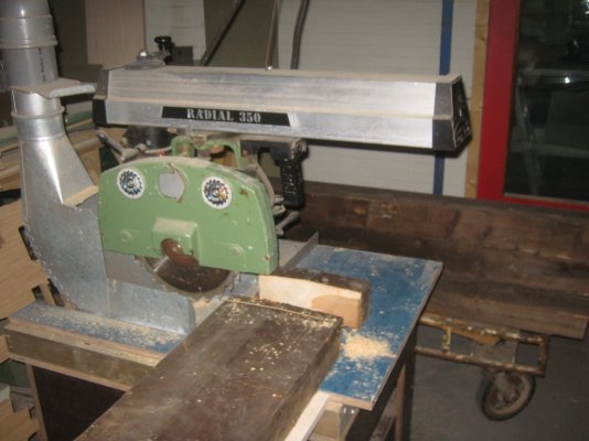

een radiaalzaag trek je eigenlijk altijd hij blijft namelijk op 1 hoogte staan.
Haal een nieuw blad bij ecotools.
Die balk moet geen enkel probleem zijn voor deze zaag mits hij stabiel legt en niet klemt tijdens het zagen omdat hij bijvoorbeeld erg krom is

Je trekt de zaag naar je toe, op de eerste foto's zie je de basis-stand.

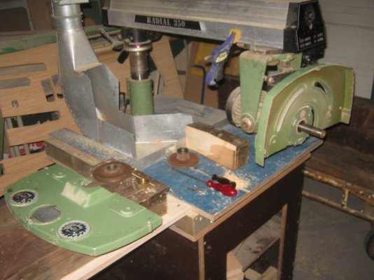

Ondertussen leer ik het apparaat beter kennen, er zitten allerlei instellingen op, waarvan ik het nut niet allemaal zie, maar wel een mooi ding eigenlijk, ontdek ik nu beetje bij beetje.
Je kan de zaag ook in het verlengde vd tafel zetten maar de vergrendeling ( voor 0 of 90 gr. ) werkt niet, dat wordt onderzoeken cq demonteren.
Nog een plaatje voor het idee.

Zou wel kijken of er geen speling op as zit. Als het blad groter word word de slag dat ook. overigens word normaal altijd een blad van 3,2 mm dik gebruikt of althans de widiatanden. Zou de schuinstand overigens niet gebruiken want bij dit type machine zaag je altijd door geleider en nulpunt verschuift. De geleider breekt dat vrij snel. Ook moet je erg opletten dat de zaag bij schuinstand niet tegen zaag kolom loopt.

Op de motor zelf zit geen merkbare speling, maar op de lange arm-constructie wel natuurlijk.
Schuinstand, de motor kan kantelen en/of de arm kan zwenken.
Zagen door de geleider, -ik ga even kijken- ja, ik zie het al, dat is in mijn geval een alu-hoeklijn die er af zou kunnen.

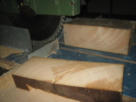

Met het nieuwe blad :
Zaagwerk gedaan, klusje van niks (6 balken aan 2 kanten schoon zagen).
Machine mag de kast weer in :->
