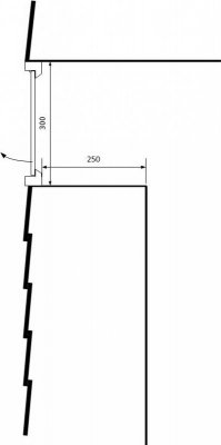

Beste heren, dames ook,
Ik ben op zoek naar een wat speciale raamuitzetter, ik woon in een woonark, dit is een 2 laags net betonnen bak, boven de bak zitten ramen van totaal 30cm hoogte, echter ze zitten 25 cm diep ten opzichte van de wand en die openng zit ongeveer 185cm boven de vloer. Ik heb al vaker een raamuitzetter gezien met een hendel die dan een as laat draaien waar de stangen aanzitten die het raam open zetten. Ik hoop dat de tekening de situatie een beetje duidelijker maakt.
De scharnieren zitten bovenaan en ik heb al een electrische raamuitzetter van AXA, maar die werkt niet echt lekker, na twee jaar begint de ketting al over te slaan en krijgt hij het raam al helemaal niet meer helemaal dicht. Ook maakt dat ding nogal veel herie in gebruik. Omdat het kozijn van kunststof is wordt het lastig om hier dingen aan vast te maken en ik heb hiervoor dan ook nogal wat moeten hobbyen om het passend en vast te krijgen.
Omdat de ramen volglas zijn (scharnier en sluiting zitten direct aan het glas geschroefd) wordt het nog iets lastiger om iets te vinden.
Ik hoef niet echt erg veel omlaag maar 60cm stang omlaag is wel wat ik nodig heb voor een simpele bediening.
Is er iemand die ervaring heeft met deze oplossingen en dan vooral met de exrta haakse bocht erin?

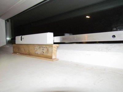

De AXA zit er zo op:
Hij heeft een hele tijd best wel aardig gewerkt maar ik merk nu gewoon dat hij problemen heeft om het raam dicht te krijgen, als hij bijna dicht is gaat hij hard staan tikken, alsof de ketting over het tandwiel heen slipt.

Misschien de ketting invetten ?
Heb er een paar geplaatst voor mijn werk , als het iets scheef gemonteerd was kreeg je ook van die tikken .
Daarna een paar mm omgezet en het was over .

Ik had al een tijd het idee om het balkje wat eronder zit te vervangen door een stuk hard hout alleen is dat er nog steeds niet van gekomen, dat zal ik binnenkort dan toch maar eens gaan doen.
