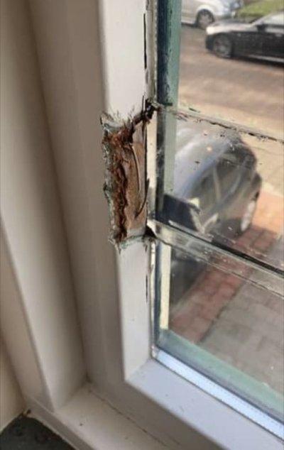

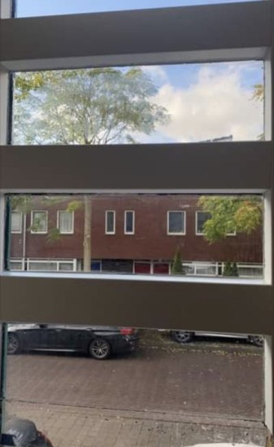

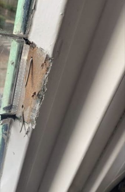

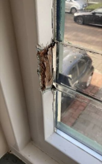

Hoi goedemiddag,
Ik heb 13 raamregels (één met fors geweld los gekregen) in totaal voor twee ramen. Ik wil deze verwijderen. Maar ze zitten stevig vast tegen het kozijn. Uiteinde zitten namelijk met spijkers vast. Nou wil ik naar Hornbach gaan om greedschap te halen om de raamregels los te krijgen. Ik dacht zelf aan het huren van een multitool. En dan de uiteinde los te zagen. Is dat een optie of hebben jullie een betere suggestie. Alvast bedankt voor jullie hulp.
Groetjes,
Aaron

Dat lijkt me wel een goed idee. Je kunt de houten regel op twee plaatsen doorsnijden (hoeft niet vlak op het kozijn) en dan de regel naar beneden tikken. Voor ijzer heb je een apart zaagblad nodig.
mink
6 jul 2021
397
175
Groene Hart
Als je de regel op 1 plaats doorzaagt moet je het wel schuin doen, dan kun je een naar beneden tikken (of de ander naar boven). Dat scheelt bijna de helft zaagwerk. (bijna, want schuin is iets langer).
Wel oppassen met dat glas erachter.
Zulke ramen breken niet vaak: dat doen ze maar 1 x ;)
jelmer
10 jan 2009
2.622
1.142
Fryslân
Ik neem aan dat de regels ook gekit zijn? Wat ik zou doen, is de kit doorsnijden met een scherp mes, dan op de te zagen plaats een plamuurmes achter de regel duwen, en dan met de multitool doorzagen. Zo zaag je niet in het raam, maar tot op het plamuurmes. Inderdaad een beetje schuin zoals mink aangeeft, dan hoef je maar op 1 plek te zagen.
