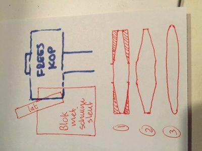

Spilfrees gebruik voor de schuine kanten..?
Hoi Danny,
Ik heb eerst rechte latten gezaagd en die in de balk met een sleuf onder 7 graden geplaatst. Die als geleider gebruikt om de latten ingeklemd te houden bij het langs de freeskop voeren. En de frees was een stationaire spilfrees met daarop een kop met rechte messen. Door de hoek heb je de vorm van de lemellen al nagenoeg te pakken en hoefde ik ze alleen nog rond te schuren.
Succes ermee,
Scheppie
Helaas ben ik niet slim genoeg om dit helemaal te begrijpen. Maar ik doe een poging :) Dus de mal (balk met sleuf) word gevuld met een rechte lat? En die word dan op zijn zij langs een frees geleid?
Mocht je nog zin en tijd hebben dan is een fototje of tekening voor mij waarschijnlijk meer waard dan 1000 woorden :p

Ok Joey, fijn dat je het leuk vond, veel succes bij je klus dan, is niet makkelijk maar wel leuk om te doen.
even een poging tot een schets.
Oops plaatje is gedraaid, moet 90 graden met de klok mee, niet zoals hij nu staat dus!
Het idee is om met een freesmachine waarvan je de as niet kunt verstellen het hout te kantelen. In 4 doorgangen frees je aan een vierkante lat telkens een deel van de hoek weg zodat je in vierkante vorm de vorm van de shutter lamel hebt. Die schuur je vervolgens op een bandschuurmachine rond. Voor deze techniek heb je dus wel een frees nodig met een freekop met snijlengte van minstens 40mm hoog. Voor het rondschuren een stationaire bandschuurmachine met de lengte van de hemel wat uit de hand of met een schuurmachine is niet te doen als je een mooi resultaat wilt.

Top, dat helpt (en ik zie nu ook dat in je jig een frees uitsparing zit :rolleyes:)
