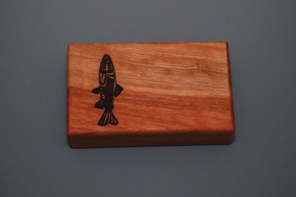

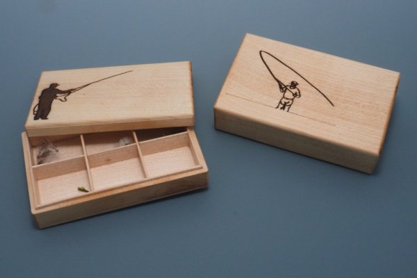

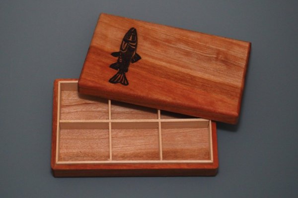

Hoi Henk,
Leuk om te zien en te lezen dat je de splitcanebouwerij naar grotere hoogten hebt getild, inclusief de bamboebussen die je maakt.
De vliegendoosjes vind ik echt prachtig. Daar mag je me ooit eens een lesje in geven hoe je dat maakt.
Groet, Marc (die van de stalen mallen)

Niet zo heel moeilijk - vooral zorgen dat je een goede workflow ontwikkelt om eea nauwkeurig te houden. Dat heb ik nu aardig onder de knie. En voor mooi heb je minimaal een freestafel (of Woodrat) nodig, voor de afgeronde randen en de sponningen. En een futselplank met 45 graden 'helling' voor de verstekken ('miters'). Het zaagwerk _kan_ met de hand, maar een goeie lintzaag en tafelzaag maken eea wel eenvoudiger. En een vlakbank en vandikte bank om alle plankjes en latjes vanuit ruw hout op dikte te maken...
