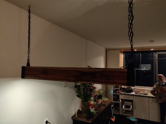

Ik ben bezig een lamp te maken van een balk purperhart. Voor mijzelf heb ik dat al in teak gemaakt (lichtbeeld is inmiddels wel wat anders ;) ) IMG_20210302_190445.jpg
Deze heb ik in de lijnolie gezet zodat hij beter bij de tafel past. Hij is uitgehold en er komen nog plantjes in te staan. Deze komen in 3d geprinte bakjes om het hout te beschermen.

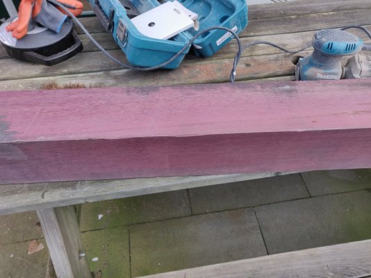

Voor mijn ouders wil ik hetzelfde maken van purperhart (moeders is dol op paars). En ik heb daar een stukje van op de kop kunnen tikken.
Maar nou lijkt het mij niet handig om deze in de lijnolie te zetten aangezien dit de kleur zal beïnvloeden. Mijn vraag is dus, waarmee kan ik dit wel beschermen? Of zal beschermen eigenlijk niet eens nodig zijn?

Ik heb nu een stuk van ruim 20 cm liggen. Zal eens een beetje experimenteren. Zal de resultaten hier delen. Even kijken of de lokale bouwmarkt dat oxaalzuur ook heeft. Het is niet duur maar om er nou 7 euro verzendkosten bij te leggen ben ik te zuunig voor ;)
Citroenolie zal ik eens opzoeken (nooit van gehoord) en citroensap hebben we nog wel in de koelkast geloof ik.

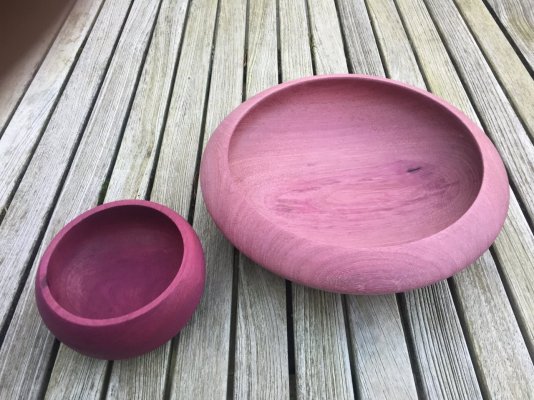

Ik heb wel acrylvernis van Lassaux gebruikt (UV werend) wat voor schilderijen wordt gebruikt om purperhart een twee tal schaaltjes te behandelen. Ik heb net violetwaterbeits van Clou aangemaakt en getest op een stukje purperhart. Vervolg volgende week.

Die acryl vernis is prima en zit op twee schaaltjes die nu Amerika zijn. Het was een gekregen tip om het zo te doen. Die vernus is echter niet superhard.
Het purperhart van nu is iets minder violet en de suggestie voor beits had ik vorig jaar ook gekregen en nu wil ik het met epifanes vernis (oliebasis) afwerken. Ik dat dat voor een gebruiksvoorwerp wat beter is.
