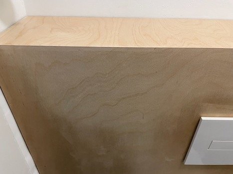

Wat is een goede en effectieve manier om enkele aangebrachte lagen PU lak op een plaat te verwijderen? Al reeds geschuurd met excentrisch korrel 60 en een bandschuurmachine maar dit gaat heel moeizaam.

als de lak nog niet volledig uitgehard is, dan kan hij door het schuren weer wak worden, waardoor je schuurvellen snel verzadigd geraken
anders bekeken: wegen de moeite en prijs van het schuren op tegen de prijs van de plaat of het hout ?

Op gefineerde plaat ben ik altijd wel fan van afbijt, zodat je niet het risico loopt door het dekfineer te schuren. Het geeft wel een beetje een zooitje, het wordt een soort gel en je moet het goed naspoelen.
Ook moet je kijken of het werkt met deze lak, 2K lak op basis van oplosmiddelen is vaak goed bestand tegen van alles.

de constructie staat er reeds, dus van 0 herbeginnen is een moeilijk alternatief
na gebruik van de bandschuurmachine ziet de bovenlaag er nog ongeschonden uit
zelf zou ik dit met zo'n machine niet aangedurfd hebben
als je dit op 10 min geklaard hebt, dan heb je puik werk geleverd
doet de excenter niet wat je verwacht, stel dan én de machine én het schuurpapier én de afzuiging in vraag
ivm het schuurpapier begin je hier normaal met een 40 of max een 60 om via 120, 150 rond de 200 te eindigen

De bandschuurmachine zet ik er ook niet meer op, te gevaarlijk inderdaad.
Heb gebruik gemaakt van een oude Metabo 125mm excentrische machine (korrel 60) met stofafzuiging.
Zou bijvoorbeeld een Festool ets 150 hier beter/sneller resultaat leveren?
Heb de fout gemaakt de plaat te voorzien van (meerdere lagen) matte PU lak waardoor de nerf van het hout nauwelijks zichtbaar is. Dit wil ik dus opnieuw doen met een glans lak.

die machines kan ik niet vergelijken
dat de rotex-versie van festool er hard tegenaan gaat , is mij wel bekend
er bestaat ook een type waar je de rotex uit kan schakelen
tot daar de techniek
of voor dit doel er eentje aankopen verantwoord is, hangt van jouw oordeel af
je gaat dit op een proefstuk uitproberen ?

Waarschijnlijk heeft jouw Metabo een schuuruitslag van 2-2,5 mm, dat gaat inderdaad niet zo snel. Een Festool ETS 150/5 gaat al een stuk rapper, de stofafzuiging is van deze machine bijzonder goed (en daarmee ga je ook het vollopen van het schuurpapier tegen, zeker bij taaie coating als PU is dat een voordeel). Ik neem aan dat je met een stofzuiger aan je schuurmachine werkt? Koop ook goed schuurpapier van Mirka, Festool of 3M (Cubitron). Ik moet met de combinatie van ETS 150/5 met 3M schuurpapier eerder oppassen dat ik niet overal doorheen schuur, dan dat ik te weinig afneem.
Overigens denk ik dat enkel het oppervlak met K220/240 mat schuren, goed afnemen en een laatste glanslaag erop zetten ook goed had gewerkt. De tussenliggende lagen zullen dan weer glashelder worden, maar aangezien je nu al gedeeltelijk de lak weggehaald hebt, zal er niets anders opzitten van het volledig kaal te maken.

Bedankt voor de waardevolle tips.
Ik gebruik inderdaad een stofzuiger voor de stofafzuiging. Aangezien er op korte termijn nog wat schilderklussen aankomen is dat een goed excuus om uit te kijken naar zo'n Festool ETS :)
Voor wat betreft verfafbijt kreeg ik de tip om Scalp te proberen.
@hahnwerke als ik je tip vwb eerst K220/240 schuren eerder had geweten had ik dat zeker toegepast :D
