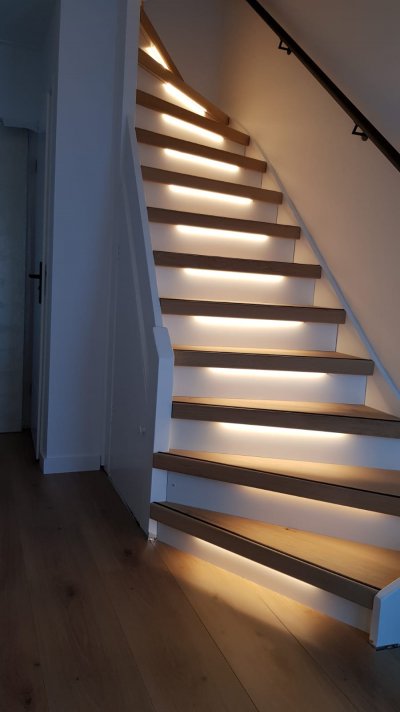

ik merk dat je onder de treden ledlinten geplaatst hebt
hoe heb je die ingewerkt ?
1 lint per trede ? (dure grap)

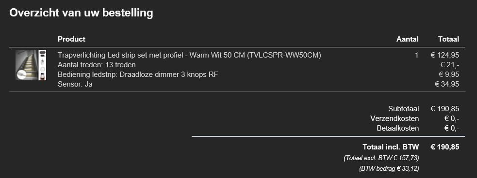

Klopt, ik heb bewust voor 1 ledstrip per tredes gekozen. Ik vind het persoonlijk niet mooi om het om de trede te doen. Ledverlichting heeft €190 gekost. Inclusief bewegingsensor, travo, en afstandbediening.
is de trap langs onder toegankelijk ?
Jaa deze was makkelijk bij te komen. Maar het is ook mogelijk om ledverlichting te plaatsen wanneer je niet bij de achterzijde van de trap kunt komen.

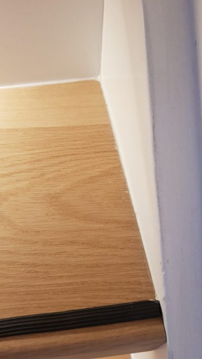

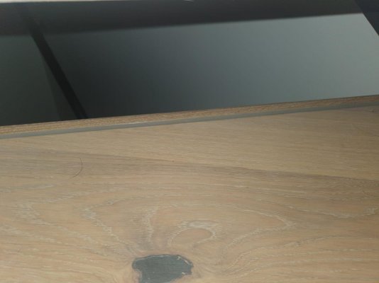

Mooie projecten! Ik had af en toe nog wel een naadje bij de tredes, dat hij vooraan strak zit maar naar achter iets wegloopt (op foto niet zo goed zichtbaar door de kit). Maar die zie ik niet bij jou op de foto :) gouden tip voor als ik de zolder trap nog eens ga doen?
WhatsApp Image 2020-10-19 at 08.43.08.jpegWhatsApp Image 2020-10-19 at 08.44.08.jpeg
Waarmee heb je ze gezaagd? Ik met een invalzaag maar die had ook net niet voldoende diepte om door de neus heen te zagen

Geen idee eigenlijk of hier linkjes geplaatst mogen worden maar ik had de verlichting toen bij ledstripkoning gekocht en kwam op maar iets van 120,- uit, wel de korte strip, zie eerste foto. Zat geen afstandsbediening bij, wel sensors

Als je dit opzoekt moet je als het goed is bij dezelfde led strips komen! Tot nu toe ben ik er zeer over te spreken. Als tip wil ik je meegeven om wel een profiel te kiezen met een soort van ''melk'' plastic ipv doorzichtig. Zo word het licht mooi diffuus.ledstrip.JPG

Als gouden tip voor een open trap wil ik je meegeven om met het inmeten met de trapspin goed naar de achterkant te kijken. Ik heb ze af en toe net een aantal millimeter te kort gemeten door de bolling van de trap trede zelf, waardoor ik een minder mooie verbinding kreeg met mijn neuslat achter zoals je ziet op de foto.IMG-20201019-WA0001.jpg
Ik kon een Festool 75 EBQ lenen van mijn zwager, hierdoor kwam helemaal door de neuslat heen. scheelde een hoop extra handwerk toen!

Zijn ook eiken treden, tenminste, paar mm toplaag eiken. Denk hetzelfde als bij jou als ik het goed zie :) Ik heb het een paar lagen skylt gegeven omdat ik ze eigenlijk al heel mooi vond en daar niet teveel van wilde afwijken
Waarschijnlijk heb ik mijn trapspin dan net niet goed genoeg in de hoekjes geplaatst, thnx!
Ahhh die geeft je net een paar cm extra ja, ik had nu telkens het laatste stukje met de hand weggezaagd
