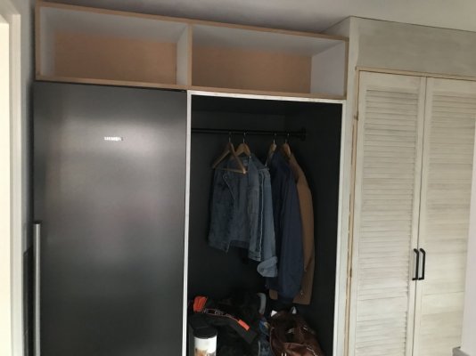

Ik ben op dit moment bezig met een inbouwkast en loop even vast op het klepbeslag.
Hebben jullie daar ervaring mee?
Ik zat te denken om standaard scharnieren te plaatsen ipv inboorscharnieren aangezien ze toch gefixeerd moeten worden met een drager. Heb nu scharnieren met veer van de Hornbach gemonteerd maar deze zijn veel te zwak.
Voordat ik weer iets koop zou ik graag wat ervaring/tips horen.

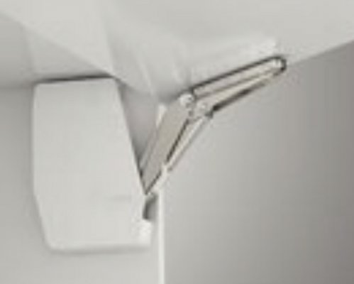

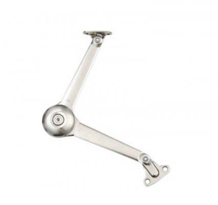

Ik dacht aan deze:
Deze zie ik ook voorbij komen maar lijken me lastig te installeren en zijn vrij kostbaar maar is geen andere scharnier voor nodig. Is het zijn geld waard?
Dit is de kast:

je kan dit systeem van blum bekijken
wat ik hieraan belangrijk vind, is dat je het op de grootte + gewicht van de deur in kan stellen
je kan er ook 2 zetten

Ik heb die tweede optie hier in huis, met een softclose. Gaat al jaren betrouwbaar mee, en is goed af te stellen. Bij regelmatig gebruik zou ik voor die tweede gaan. Kan nog wel even nakijken welke ik heb.

Bedankt voor de reacties, ben even de mogelijkheden aan het afwegen. De vrouw is niet zo lang en bij een klep omhoog komt ze er niet meer bij. Ik ga even wat verschillende dingen proberen.

Ik heb de bovenste klepschaar gebruikt bij een klep die naar beneden open gaat. Als scharnieren heb ik de klepscharnieren van Hettich gebruikt. Werkt bij mij prima.
