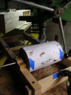

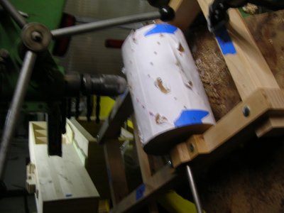

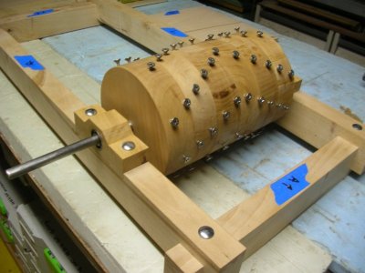

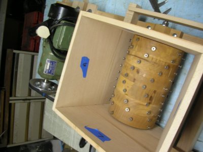

In het ziekenhuis had ik het patroon voor de rvs schroeven uitgetekend;
in de rij h.o.h. 26mm en tussen de rijen 65mm
zo kom ik op 8 rijen met totaal 88 schroeven in V-vorm
de schroeven steken 8mm uit boven de wals,
wat me op een diameter van 175mm
ondertussen ben ik op zoek naar een geschikte reductiemotor
om nadien de diameter van de polies te kunnen berekenen

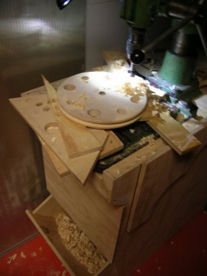

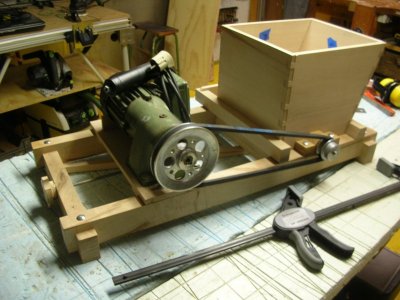

Sinterklaas was een beetje aan de late kant dit jaar...
Maar toch kwam hij aandraven met een Leigh D4R Pro.
En dus kon ik hem eens uitproberen...
Het was even wennen en dus ging het al meteen verkeerd.
De zwaluwstaarten hadden aan de trapeziumzijde gemoeten, zodat de druk op de binnenkant van de schuine zijde zou opgevangen worden...:mad:

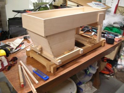

De reductiemotor staat op zijn slede en de riemspanner zit ook al onderaan de slede.
De appelbak zal over het frame schuiven, zodat de afstand tussen de wals en de binnenzijde van de bak kan bijgesteld worden.
Zo kan ik de grofheid van het appelmoes te bepalen en zal ook de doorvoersnelheid van het fruit bepaald worden.
Zo dit was mijn Oudejaarsdagje!

Ziet er goed uit, ik neem aan dat je het zo laat draaien dat de stukken appel naar het midden geduwd worden, dus in de V vorming.
werkbank
30 dec 2012
404
betekom belgië
Dat is het idee,
of het een invloed gaat hebben,
moet de praktijk uitmaken....:confused:

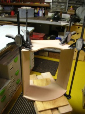

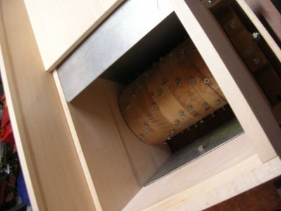

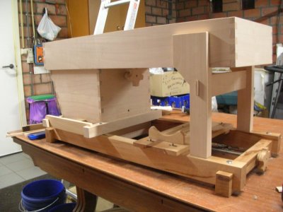

Zo, de hele handel maar naar mijn vorstvrije garage verhuist en met de radio is het ook leuk werken
De raspbak is aan de binnenzijde voorzien van rvs metalen platen.
Met de draaiknoppen zijn ze verstelbaar in hoogte.
Om op te bergen staan de platen in hun hoogste positie.
Bij het raspen worden de platen naar beneden geschoven zodat het appelmoes niet te fel in het rond vliegt, maar in een onderstaande opvangbak terecht gaat komen.. (tenminste dat is de idee:eek:).
De appels worden tegen de plaat van de schuine zijde gedrukt en de andere plaat is in L-vorm geplooid.
Bedoeling hiervan is dat de appels op het midden van de raspwals zouden vallen en niet onmiddellijk terug de hoogte in gecatapulteerd worden...
In neergelaten toestand komt het horizontale deel van de plaat enkele centimeters boven de wals te staan.
Het boeltje begint er op gaan te lijken...
Vermits de raspbak kan versteld worden t.o.v. de rasp (fijne of groffe moes), moet de bovenop staande appelbak eveneens mee kunnen schuiven...
dus kan die over het in het frame gefreesde onderstel schuiven en toch nog voldoende stevig en stabiel staan.
nu zou ik er nog een afneembare houten appeltrechter willen opbouwen, liefst met een inhoud van een emmer...
en dan nog iets bedenken om de appels geleidelijk aan in de appelrasp te laten rollen,
zo iets simpel en goed, weet je wel...
Misschien dat je daar een emmer voor kunt gebruiken, aan de onderkant van de emmer twee schuifjes maken aan beiden kanten een schuif die je al naar gelang er appels toegevoegd moeten worden verder open zet?
Groet Pel

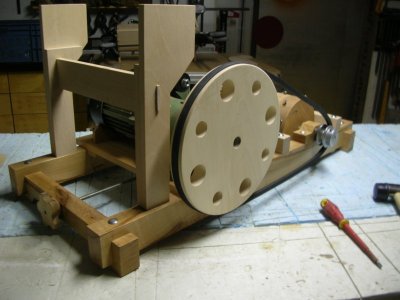

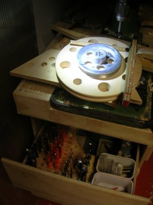

Zo, de winterrust is voorbij... terug actie!!!:cool:
En dus maar direct een versnelling hoger...
een aandrijfwiel voor een V-snaar in esdoorn even wat sierlijker maken
Ter versteviging wordt de oorspronkelijke alu riemschijf er tegenaan geschroefd
Zo en nu kunnen we in hogere versnelling gaan...
ondertussen is er al wat lijmwerk aan het uitharden.
Daarna nog oliën ...
het einde nadert!

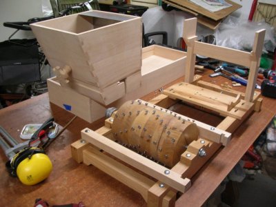

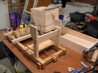

Zonet weer een productieve 'houtbewerkerszondag' achter de rug!:p:p
De eerste Danish Oil laat de beuk al mooi stralen.
En het laatste lijmwerk... de appeltrechter heeft zijn portie D3-lijm verwerkt en staat hier op het bankje te drogen.

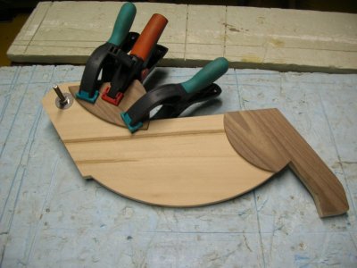

En @Pel, ik heb aan je tip van de emmer gedacht, wel enigzins anders uitgewerkt...
Dit is er een onderdeel van...
Ik laat jullie raden hoe beide foto's tot een werkbaar geheel worden samengevoegd!:confused::confused:;)
Als alles goed gaat... ben ik er zondag mee klaar!
