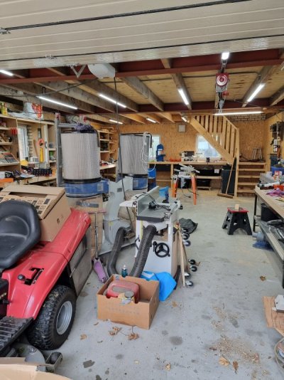

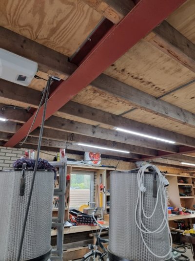

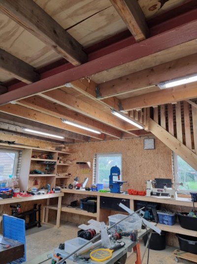

We zijn aangeland bij een volgend hoofdstuk :). Nu de verlichting correct werkt en ik overal kan komen en gaan zonder in het duister te tasten, word het tijd om alle houtmot en zaagsel eens en voorgoed van mijn vloer (en uit de lucht) te verbannen. Zoals de meesten wel al weten ben ik voorzien van een HBM 300 Profi afzuiginstallatie:
bij mij helaas de 230v versie maar dat is geleid door het aanbod destijds. Het ding doet alweer een tijd naar tevredenheid dienst.
Het ding kan officieel 4000m3 afzuigen maar ik heb meerdere malen gehoord dat ik dit met een korreltje zout moet nemen, dus ik hanteer 2000m3 als capaciteit.
Ik heb geen idee wat dit betekent in de praktijk, maar met de Jet VVD heeft hij geen moeite in ieder geval.
De bedoeling is dat deze naar de zolder verplaatst word, zodat ik weer een vierkante meter vloer overhou.
Hiertoe wil ik een buizenstelsel aanleggen wat op strategische plaatsen door het plafond gevoerd gaat worden, daar waar de machines staan/komen.
De HBM is reeds voorzien van een 1-naar-3 uitgang met een diameter van 100mm per opening. Ik wil de volgende machines afzuigen:

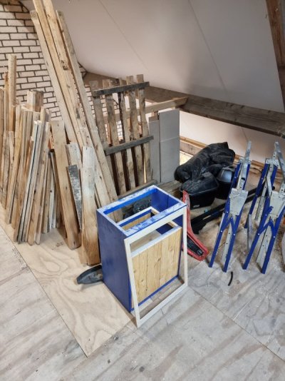

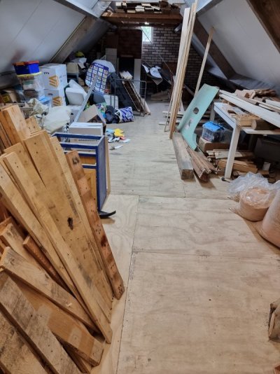

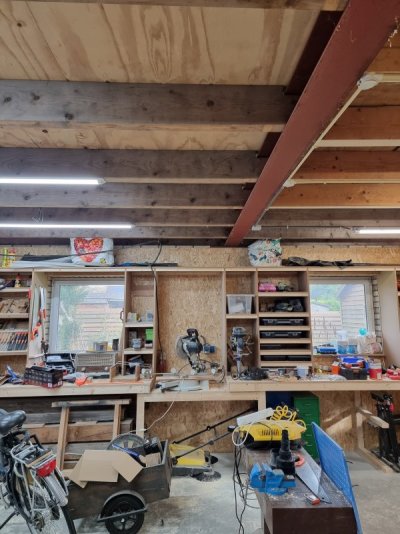

Ik zie daarbij twee logische locaties; eentje boven waar nu de vlakbank staat:
dat zou dan ongeveer ter hoogte van dat metalen hekje zijn. Hij past nog onder die houtopslag die in de dakspanten hangt, en zou in het midden komen. Dit zou de locatie zijn het dichtst bij de machine die het 'zwaarste' afval produceert, zoals in dit topic reeds getipt werd.
De locatie die ik initieel in gedachten had is net achter mijn nieuwe traphekje:
beetje een dood hoekje en er is een stopcontact handig vlakbij (niet dat dit nu direct een showstopper zou zijn, maar het komt mooi uit) dus hier zou hij het minst 'in de weg' staan - de zolder word immers volledig voor opslag gebruikt en zo'n dikke machine midden in het pad is niet praktisch.
Zoals je in het plafond kunt zien lopen de houten balken lengteweegs. Eventuele luchtbuizen kunnen daar dus mooi tussen zonder dat het plafond lager word. Niet dat een buis 'tegen' een balk gelijk problematisch word, maar mooi staat het ook niet en soms heb je hout vast dat langer is dan jijzelf. Probleem is echter die stalen liggers, daar moet je dan 'omheen' om helemaal achterin te komen. En de 3e sectie (het nieuwe plafond) is waar de zaagmachine moet komen, daar moet dus zeker wel een buis komen. Ook speel ik met het idee om een veegluik op die werkbank achterin te maken zodat afval van de mini lintzaag en de draaibank daar gelijk in geveegd kan worden.
Dus... stél dat ik die initiele 150mm buis nou gewoon 'op de vloer' aanleg op zolder, met bekisting erom ter bescherming. Één lange rechte 150mm dikke/brede buis van voor naar achteren. Van daaruit 3 aftakkingen naar 100mm - eentje recht naar beneden door de vloer ter hoogte van de vlakbank (de grote lintzaag komt met de rug tegen de vlakbank, dus die zullen een 100mm buis 'delen' uiteindelijk, edoch wel met een schuif ertussen):
eentje in het midden naar de linkerzijde om daar door het plafond naar beneden te komen boven de afkortzaag (deze zal dan weer gesplitst worden naar 1x35mm en 1x een custom oplossing achter de zaag):
wederom een 100mm door de vloer naar beneden in sectie 3 (gesplitst naar 1x80 en 1x25 voor de zaagtafel):
en dan een versmalling naar 100mm die achterin door de vloer steekt naar het veegluik van de draaibank/minilintzaag.
Ik zóu eventueel nog een extra aftakking in dit hoekje kunnen maken voor een veegluik op de vloer:
De plaatsing van de HBM zou voor dit plan op beide voorgestelde locaties kunnen 'werken' qua aansluiting maar als de krullen van de VVD een issue kunnen worden plaats ik hem daar in het midden ipv bij de trap.
Ik heb dan dus 150mm als 'hoofd' buis, 100mm als aftakkingen en de kleinste versmallingen gebeuren direct bij de machine. Deze oplossing houd het meeste buiswerk 'weg' van mijn plafond zodat ik niet teveel hoogte verlies (niet voor het lopen, maar zodat ik er niet tegenaan sla met werken en sjouwen dus) en houd volgens mij de meeste rekening met alle 'aandachtspunten' zoals hier genoemd.
Iemand die hierop wil schieten/aanvullen? Ik ga na overweging toch voor metalen buiswerk en gebruik alleen plastic flexibele buis op de eindpunten (zoals bij de VVD en Zaagtafel).
