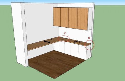

Huidig project bijna ten einde (hier), daarna moet de burohoek worden vernieuwd.
De corpussen worden meubelpaneel, het werkblad wordt massief en de kastdeurtjes multiplex.
Na een dagwandeling in het prachtige zoniënwoud, vol reusachtige beuken van 200 jaar oud met hoge takloze stammen, weten we welk hout we willen.
Een vooraf gelameleerd werkblad krijg ik aan mevrouw niet verkocht. Ze wil een massief werkblad van gestoomde beuk. Het zweet breekt me uit:

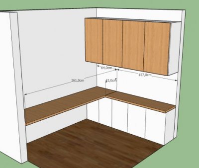

  • Dikte na schaven zal zo'n 33mm zijn. Zal dit doorbuigen over 2,2m of ondersteuning nodig?
  • Planken verkrijgbaar in breedtes 15-20-25 cm... wat is een "gezonde" breedte zonder teveel kromtrek risico's? 25 lijkt me veel te veel?
  • Het hout is gedroogd maar ligt in de houthandel buiten, onder een afdak. Hoelang kan ik dit best laten acclimatiseren alvorens verlijmen?
  • Ongeschaafd hebben de beuken planken weinig tekening. Is dat normaal of komt er dat typisch pas door na schaven?
  • ​De planken zijn vermoedelijk donkerder dan de multiplex deurtjes...hoe zou ik dit kleurverschil kunnen opvangen?
Om de seizoenswerking op te vangen zou ik ze bevestigen dat alle schroeven enkele mm kunnen verschuiven in de richtingen van A en B. Werking in de andere richtingen is verwaarloosbaar?
Omwille van de werking zal ik kan beide bladen niet aan elkaar bevestigen in punt C. Maar wat moet ik doen om de werking van A op te vangen op punt D? Dat eindigt op een muur. Ik kan toch moeilijk 1cm dikke silicone spuiten?

Wat betreft het doorbuigen: wat komt er op te staan? Als daar een PC, 2 grote monitoren, wat luidsprekers en je complete flightsimulator-dashboard op komt, of een naai/lockmachine, dan schat ik ni dat 33 mm toch best wel doorbuigt bij een overbrugging van 220 cm.

In mijn optiek een beetje kansloos wat je wil en hoe je de orientatie van A nu hebt getekend, om over delen met een breedte van 150+ bij beuken nog maar te zwijgen .... als je toch iets met massief wil gaan doen voor een blad (in beuken) dan kom je al snel uit op bladen uit gelamineerde kleine delen. Niet altijd heel fraai maar wel een stuk stabieler. En anders is het zorgen voor een serieuze ondersteuning met bijvoorbeeld regels en bladwervels. Of gewoon gefineerd plaatmateriaal gebruiken....
TUNE4IT
14 jun 2017
234
33
Ik denk dat de oriëntatie van A meer te maken heeft hoe Sketchup standaard inkleurt..

Alvast iedereen bedankt voor de feedback tot hiertoe.
Ik onthoud:
* planken zeker niet breder dan 10 of 15 cm
* oriëntatie van A is inderdaad een fout in sketchup, het is de bedoeling om een 5-7 tal lange planken te verlijmen
* Ik ga zeker bevestigen aan de achterkant, maar ik zal er ook een regel onder maken (op 2/3 diepte ofzo dat je ze niet ziet en ook niet tegenaan botst). Nog dikker zou ik ook kunnen zoeken maar dan wordt het wel erg duur.
Ik kan de onderdelen 2 maanden laten acclimatiseren, niet langer. Loopt het misschien vaak fout als de houthandelaar beweert dat het hout gedroogd is?
@GH1: wat bedoel je verder nog met 'kansloos'? Nog zaken die niet goed zitten?

Als je rekening houdt met de werking van het blad, dan maakt het niet zoveel uit of het nog wat krimpt.
Maar dan krijg je bij punt D inderdaad wel een sleuf van een centimeter of meer.
En met rekening houden bedoel ik: slobgaten en ruimte. Dus op punt C niet aan elkaar bevestigen, maar los tegen elkaar aan leggen. Daar kan je bijvoorbeeld een mes en groef maken, zodat de bovenkant wel even vlak blijft. Maar er kan wel een mm sleuf ontstaan.
Als je een strak werkblad wilt, wat overal perfect aansluit, dan ontkom je er niet aan om fineer te gebruiken.
Massief hout heeft nu eenmaal wat eisen: manier van vastzetten, ruimte om te werken.
Je kan ook denken: het is massief hout, dus die sleuf langs de muur accepteer ik.
Als je een massief houten blad gebruikt, mag je dat best laten zien. Maar dan moet je meer de nadruk leggen op een strak blad wat tegen de muur aangeschoven wordt. En niet aan de muur aanpassen en afkitten.
Of je maakt langs de bovenkant van je blad een plint aan de muur van hetzelfde hout. Dan hoeft je blad niet perfect aan de muur aan te sluiten, en bij punt D kan je genoeg ruimte houden wat onder de plint uit het zicht blijf.

Ik zie eigenlijk het probleem niet. De lange plank (A) kun je toch op meerdere plaatsen aan de muur bevestigen? Dan is de overspanning geen 261 cm, maar 64 cm. Dat zal toch wel lukken zonder te veel door te buigen? Eventueel zet je er een regel of stalen profiel onder met slobgaten). A + C kun je ook gewoon aan elkaar bevestigen. Je moet zorgen dat C mee kan bewegen met het uitzetten van A. Dit betekent dat je C met grote slobgaten aan de witte kastjes moet bevestigen en er rekening mee moet houden dat de overhang bij D groot genoeg is.
Klopt, de overspanning is goed op te lossen. Maar als je de kopse kanten van A strak tegen de muur wilt hebben, en ze zelfs gaat kitten, dan kunnen we lelijke plekken ontstaan. Door de spanning kan de kit gaan scheuren, of je trekt wat van het stucwerk of behang mee.
En inderdaad de ruimte bij D, die blijft altijd zichtbaar. Vandaar mijn voorstel voor een plint. Om die zijkanten te verbergen.

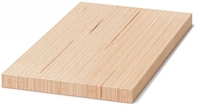

Verder nog één alternatief gevonden, duitse beuk in verticale lamellen:
Het zal tussen die twee spelen. Ik vermoed dat dit qua werking vergelijkbaar is, stabieler maar zelfde werking in lengte en breedte als massief, dus alle info hier zal van pas komen.
Ik ga tezelfdertijd een beetje massieve beuk kopen en een experimentje draaien. Ik ga dat direct verwerken en zien wat voor omelet, als ik Tuoh mag geloven, dit zal geven :)...
Ik heb nog ergens gelezen dat beuk sneller krimpt en uitzet dan ander hout. Rare jongens die beuken.

De in mijn ogen beste manier om beide bladen te bevestigen, om welke vorm van massief hout het ook gaat (eik, beuk, voorgelamelleerd of samengesteld):
Werkblad A wordt aan de voorzijde vast bevestigd op de draagstructuur. De rest van de breedte bevestig je zo dat breedtewerking mogelijk is (bijvoorbeeld slobgaten). Idem voor werkblad B. De beste verbinding om C uit te voeren is dan de volgende (als je dit technisch ziet zitten): Aan de voorzijde van werkblad B bevestig je dit vast aan werkblad A (bijvoorbeeld met een deuvel, dat doe je graag:p), Over de verdere breedte frees je een tand aan de kopse zijde van werkblad B die in een groef van werkblad C past. De tand bedraagt ongeveer 1/3 van de dikte van het werkblad. Deze worden los in elkaar geplaatst, zonder lijm. Wil je het nog beter, maar moeilijker, dan doe je het met een zwaluwstaartprofiel (kan je echter niet meer deuvelen). De breedtewerking van beide werkbladen zit dan aan de achterzijde, tegen de muur. De werking op punt D is verwaarloosbaar en een paar mm oversteek over de kast volstaat.
Aan de zijde van de muur zijn een paar oplossingen mogelijk:
A. je laat een voegje van een een paar mm, en je kit dit bovenaan af met een ril acrylaat die overschilderd wordt. Er is een risico dat dit scheurt, in dat geval zal je moeten herschilderen als het blad een evenwicht bereikt heeft. Dit zou ik doen. Heeft een redelijke kans om geen enkel probleem te geven.
B. Zoals eerder aangehaald: plintje. Eenvoudige oplossing. Als je het optisch kan aanvaarden.
C. je haalt het bezetsel weg op de plaats waar het werkblad de muur raakt en laat het werkblad onder het bezetsels schuiven. Je kit af zoals hierboven beschreven. Iets omslachtiger en nog steeds klein risico op scheuren. Je kan het voegje wel kleiner laten, of het werkblad tot aan de muur laten komen en zelfs een mmtje onder de plakkerij laten ingaan.
D. Je haalt het bezetsel weg achter het werkblad+ een vijftal cm erboven en een vijftal cm eronder. Na het plaatsen van het werkblad, dek je dit af met papier. Je plaatst een hoekprofiel voor pleisterwerken boven en onder het werkblad, en plakt de laatste centimeters opnieuw uit. Je hoeft nu niet per se meer af te kitten en het werkblad kan werken onder de plakkerij in. Misschien overdreven omslachtig, en je moet het zien zitten om de bepleistering bij te werken.
Ik zou gewoon voor A of C gaan...
Bekijk bijlage 87896

Mag ik suggereren de bladen 'los' van de wand te maken - dwz met een redelijk grote kier waardoor je makkelijk snoeren met platte stekkers kunt leiden. Ten eerste is dat handig (kijk om je heen - aan alles zit een snoer) en tentweede geeft dat speling voor uitzetten en krimpen. En ten derde (maar dat is smaak) ziet dat er beter uit dan een dichtgesmeerde kier.
Dat Duitse materiaal kent volgens mij geen enkele werking. Op YT heeft Olivier Verdier het wel eens toegepast & met mijn gelimiteerde Frans heb ik dat daaruit opgemaakt.
