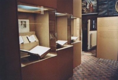

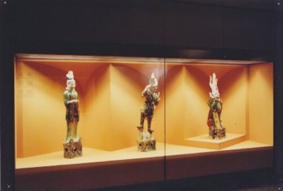

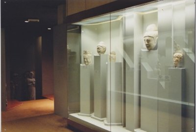

Verstekken aanbrengen bij plaatmateriaal of massief hout gebeurt veel makkelijker op de zaagmachine dan op een verticale freesmachine met vaste spindel.
Met de freesas op 90° moet de verstekfrees veel materiaal verspanen onder een relatief ongunstige snijhoek, de machine heeft er moeite mee.
Verstekken frezen op een machine met schuin gestelde as met daarop een rechte frees werkt al heel wat vlotter, terwijl het gefreesde oppervlak ook een stuk mooier is. De "aanvalshoek" van de frees is hier veel gunstiger. Nog een voordeel bij deze laatste manier van werken, de scherpe tophoek van het verstek ligt bovenaan, die vind dus volop steun tegen de geleiders, dit in tegenstelling met de freeas op 90°, hier ligt de tophoek onderaan met de nodige nadelen.
Maar de verstekkanten zagen werkt nog het best en geeft ook het beste eindresultaat. Verstekken frezen met een verlijmfrees geeft pas een meerwaarde bij lange en dunne stukken.
Voor de sterkte maakt het niet echt veel uit, maar het is makkelijker om de lange stukken te positioneren tijdens het lijmen, je kan de klus meestal alleen aan.
Bijgaand een paar ingescande plaatjes van werken die ik uitgevoerd heb met de verlijmfrees, materiaal is telkens MDF 12mm dikte. Alle rechte hoeken zijn met de verlijmfrees gedaan.
