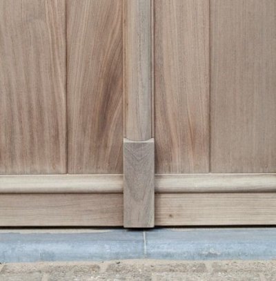

Voor een buitendeur ben ik uit aan het zoeken welke profielfrezen er nodig zijn om een waterplint te profileren in een "neus"-profiel.
Heb een profielmessenkop met spaanbegrenzer liggen van Flury dus een combinatie van messen uit dit gamma zou interessant zijn om enkele deuren te maken.
Welke profielfrezen gebruiken jullie om een waterplint van deur/poort te profileren?

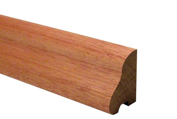

Je hebt het over een weldorpel? Ligt er aan hoe die er uit moet gaan zien. Als je een voorbeeld kan geven van het model dat je wil maken is die vraag makkelijker te beantwoorden.
8.167
2.631
Met de F514 twee keer frezen zou je een eind in de richting moeten komen. Dat is eigenlijk een frees voor een trapleuning.
4.510
969
De bovenste en onderste ronding zijn snel met een handschaaf gemaakt. De lijnen waar je naar toe moet werken aftekenen en eventueel een gedeelte van het overtollige hout met tafelzaag, frees of zaagblad op freesas weghalen. De rest is zo met handschaaf bijgewerkt en afwerken met schuurpapiertje. Het hol profiel in het midden met een halfrond profielmes. Kan ook met de hand, maar dan heb je een bolle profielschaaf nodig.
Ik weet niet hoe vertrouwd je bent met de freesmachine. Maar voor de veiligheid en zeker ook voor het gemak (zelfs als je een aantal bewerkingen handmatig doet). Breng het hout op dikte, maar laat het zo breed mogelijk. Als je bijvoorbeeld een plank hebt die 10 cm breed is, laat die zo breed tot alle bewerkingen gedaan zijn. Dan zaag je het nodige, afgewerkte deel af. Als je met een smal stuk begint (reststuk of om overschot te vermijden) kan je er een ander reststuk tegen lijmen. Een breed stuk is stabieler, beter vast te houden, te klemmen en je blijft met je vingers veilig ver weg van de machine. Als je het dadelijk op breedte brengt zit je met een instabiel werkstuk dat je niet kan klemmen of vasthouden.
