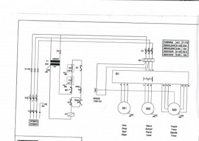

Gevonden, aansturing is 24v? Voor mij moeilijk te lezen schema (gebrek aan kennis).

Als ik de tekening bekijk zijn er een aantal zaken die ik daaruit kan lezen:
K1 is het hoofdrelais dat met de start en stop knoppen wordt bediend.
S1 is een set mechanishe schakelaars die per functie de juiste motor aansturen als K1 eenmaal ingeschakeld wordt.
In S1 zit ook een contact wat de Start-Stop schakeling onderbreekt als S1 niet helemaal in de juiste stand staat.
au1 en au2 zijn 2 veiligheids verbreek contacten die de tafels in de gaten houden.
S1 is dan ook degene die je moet verdenken in het geval van problemen met de frees motor in 1 van de 2 standen, zoals je ziet zijn daar 6 draden aan getekent, dit zijn de 3 spoelen, meestal worden dan in de lage toeren stand de spoelen in ster geschakeld, in de hoge snelheid worden de spoelen in driehoek gezet. Als er iets met 1 spoel aan de hand zou zijn zou die in beide standen niet draaien maar brommen.
Die schakelaar die je hebt gevonden is er maar 1 van de 2, dus er is er nog 1.
svenskapelsin
14 mrt 2015
444
Zweden-Delft
Bedankt voor de uitleg, daarmee snap ik de tekening een stuk beter. Dus hoofdschakelaar doormeten (als die niet veel kost neem ik er 1 mee vanuit Nederland) en opzoek naar het tweede veiligheids verbreek contact (die verdenk ik nog steeds), ze staan in serie zo te zien dus een kwestie van de draden volgen?

Misschien mis ik iets, maar als de stuurstroom wordt onderbroken, valt K1 af en is S1 stroomloos. Dan doet ook je schaafmotor het niet. Het lijkt me dat je de schaaftafels om hoog zet als je de vandikte wil gebruiken.

Vaak duwt de spaander kap van de vandiktebank ook die schakelaar in die anders door het blad bekrachtigd wordt.
Draden volgen,dan kom je vanzelf de schakelaars tegen.
svenskapelsin
14 mrt 2015
444
Zweden-Delft
Klopt aan de spaander kap zit ook een mechanisme dat de schakelaar bedient. Boven de schakelaar zit een soort bladveer die in een v-vorm wordt gehouden, de staven van de tafelbladen duwen hierop, de spaanderkap trekt de boel dan weer omhoog, ik denk om te voorkomen dat de motor aan gaat terwijl de kap niet goed staat. Over een paar maanden ga ik weer terug en op onderzoek uit. Nu ik er zo over nadenk is deze schakelaar dus niet het probleem maar de andere schakelaar die ik tot op heden nog niet heb gevonden.

nol
2 jan 2009
149
Mijn vlak/vandiktebank Knapp had ook het probleem dat hij het dan wel dan weer niet deed, nu bleek dat inderdaad de veiligheidsschakelaar voor het verzetten van de afzuigmond stuk was. Heb via conrad een nieuwe besteld en is het probleem verholpen. Ik moet zeggen dat het wel even puzzelen was door de elektricien alvorens het probleem boven water kwam.
