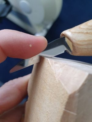

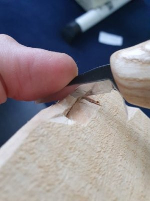

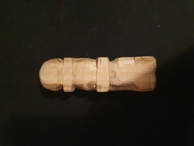

Dit is wat ik bedoel:
Snede 1:
Gaat een paar mm diep zonder veel kracht (voelt normaal)
Snede 2:
Wat materiaal weg gesneden zodat het een paar mm diep is.
Met veel kracht (onprettig veel) kom ik nu maar 0.1mm (of iets dergelijks).

Ik denk dat ik zie wat het probleem is. Op foto 1 begin je in de hoek te snijden. Je bent dan een driehoek vanuit de punt aan het doorsnijden. De breedte van de snede is dus in het begin heel klein (gaat makkelijk) en wordt langzaam groter (gaat steeds moeilijker).
Op foto twee is de top van de driehoek er al af en ben je een aanzienlijk breder stuk aan het doorsnijden. Dat kost aanzienlijk meer kracht.
Kun je iets met deze redenering?

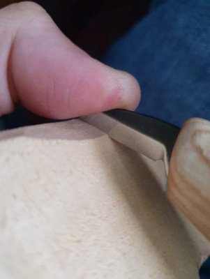

Hoewel ik snap wat je bedoeld pakt het toch een beetje raar uit. Ik heb even wat materiaal weg gewerkt om ervoor te zorgen dat ik maar door een klein stukje hoef te snijden maar loop tegen hetzelfde probleem aan:
Zelfde stukje hout als net, materiaal er omheen weggesneden om ervoor te zorgen dat ik als het ware weer een soort "hoekje" heb. Toch beduidend minder diep met veel meer kracht.
