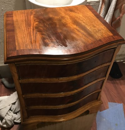

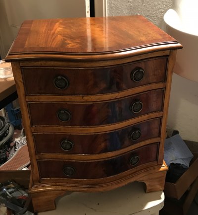

Goedenavond ik zit met een probleempje. Ik ben dit kastje aan het restoreren alleen zijn de pootjes en sierlijsten veel lichter uitgevallen dan ze waren. Wat kan ik het beste doen?
Ook heb ik paar doffe plekjes op het fineer. Ik heb shellac en bijenwas gebruikt. Verder vrij nieuw in houtwereld. Dit was eerste fineer projectje. Wat vinden jullie ervan?
deze emmer beits heb ik nog staan. Kan ik die gebruiken of verspest ik het daar mee?
gr,
sebastiaan.

Voordat je aan de afwerking begint bij het restaureren moet je het (1) op kleur brengen of (2) kleur toevoegen aan de afwerking. Met viltstiften kan je kleine plekken bijwerken in het eerste geval. Grotere delen in water oplosbare kleurstoffen gebruiken. Probeer naar een kleur toe te werken door een verdunde oplossing 2 of meer keer te gebruiken in plaats van in een keer de juiste oplossing te gebruiken. Aangezien je het nu al afgelakt hebt zo begrijp ik moet je nu een donkere mahonie afwerking zoeken. Eventueel kleurpigmenten toevoegen aan politoer.

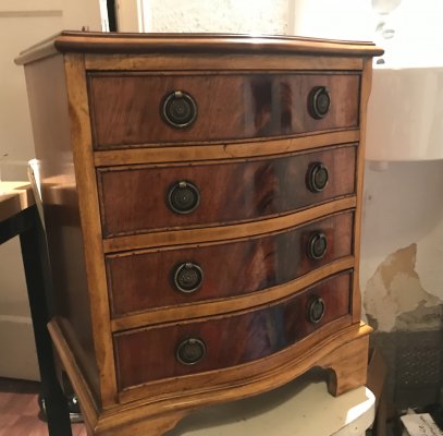

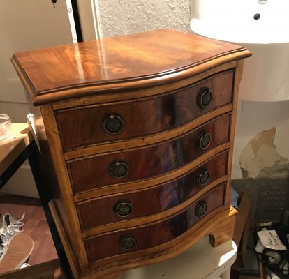

Hartelijk dank voor u bericht en tips.ik weet dat ik de verkeerde volgorde heb aangehouden. Maar ik had schellak besteld en omdat het zo snel droogt had ik besloten het in etappes te doen. Ik heb het zelfs nog afgemaakt om te kijken hoe het eruit ziet. Maar nu overweeg ik om hem weer helemaal kaal te maken en opnieuw te beginnen. En ja dat is zonde van mijn tijd geweest maar ook leerzaam. Zit ik alleen met het volgende:'ga ik pigment, beits, of bv een 'rode shellac' proberen? Hieronder een foto van het kastje en de shellac die ik denk dat mijn voorganger heeft gebruikt.

Rode schellak wordt meer gebruikt in Engeland. Als je toch zelf al overweegt om weer te schuren zou ik dat doen(alleen onderkant). Mahonie kun je donkerder kleuren door een oplossing van kaliumdichromaat ( werkt niet op het spinthout) of een waterbeits (Clou is het bekende merk) of een ander merk. Let op als je weer schellak gaat gebruiken wordt het weer donkerder dus kijk met proefstukjes of je de kleur kan benaderen. Je kan ook pigmenten kopen (rood en zwart) en die met wat verdunde politoer opbrengen, meestal wordt gebruikt voor kleinere stukjes. Indien je serieus overweegt wat meer te gaan restaureren zou ik dit meubel gaan politoeren en het als een oefening zien.

Oh zeker, dit project was een opeenstapeling van foutjes en daarom zo leerzaam. Ik hebber geen spijt van want de volgende x zal mij dat niet gebeuren. Mis dat ik wel eerder het forum zal raad plegen. Beetje overleggen is geen schande. K heb toevallig net een tafeltje met gekookte lijn olie gedaan.2x en tussendoor licht opgeschuurd. Iemand nog tips? :). Ik twijfel alleen over de bijenwas voor de tafel en ook hoe lang moet je bijewas polereren? Ik ben soms bang dat ik alle bijenwas eraf boen...

Ik heb goede ervaring met gekookte lijnolie de eerste keer verdund aan te brengen ( terpentine of terpentijn) daarna meerdere keren lijnolie onverdund. Er zijn ook bronnen die zeggen dat je niet hoeft te verdunnen. Bijenwas op lijnolie is prima. Je kan het er niet afboenen, en hoe meer je boent des te hoger de glans. Indien je bijenwas op onbehandeld hout aanbrengt, helpt het als je de bijenwas verdund met dezelfde middelen aanbrengt en een föhn gebruikt. Daarna, de volgende dag, heel lang uitboenen en de dag daarna nog een keer.

Beiden heb ik verdund/opgelost met terpentine. Ik had geen terpentijnolie helaas maar ga ik wel snel halen. De olie in verhouding 30% (mis is het zelfs wel 40/60geweest) terpentine en 70% olie. LEn een drupje beits dat had ik mis beter niet kunnen doen, maar dat is achteraf. Ik vond het verder echt super mooi. De eerste laag goed uitgeboent en ik had het idee dat het na 24 uur al droog was echt droog. Toch heb ik voor de zekerheid 48 uur gewacht met de 2 laag. Dasrvoor nog even licht opgeschuurd met korel 180 en de2 laag ook verdund aangebracht. Mis dat ik er nog een laag pure olie overheen ga doen maar ik was eigenlijk nu al tevreden. De nerven springen er echt uit, prijs/kwaliteit is ook erg goed en heeft een mooie glans maar niet te. De bijenwas twijfelde ik over omdat ik ergens had gelezen dat het mis niet sterk genoeg is voor een tafel. Maar ga het wel doen. En ik kan het dus niet wegpoetsen. Goed om te weten!

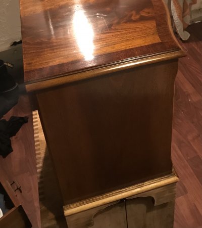

Dit heb ik er van kunnen maken. Het heeft geenzin om er verder nog meer tijd in te gaan stoppen. Het was een goede leerschool...

Is goed gelukt. Je zal zelf wel een hele hoop dingen zien maar een ander kijkt er met hele andere ogen naar.
Dit ziet het niet meteen. Hebben we het natuurlijk niet over leden en van dit forum en profs want die zien wel alles 😇

Dank u, ik zie idd veel fouten. Maar het was leerzaam en tijd om naar volgend project te gaan.
