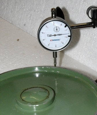

Er zit "speling" in het bovenste wiel. Dat had ik al eerder gemerkt maar maakte me er geen zorgen over. Dit bovenste wiel is immers het wiel dat versteld (gekanteld) kan worden om de zaag mooi over de top van de kroon telaten lopen. Het wiel is met dit doel via een instelmechaniekje bevestigd aan het frame. Het instellen(kantelen) gaat met een van buiten af bereikbaar instelboutje. Maar je kan het ook kantelen door er fors tegen te duwen. Je drukt dan tegen de veer in van het instelmechaniekje. Hierdoor kun je moeilijk controleren of er speling op het lager zit.
Omdat dit wiel heel eenvoudig is te verwijderen heb ik dat maar eens gedaan.
Op foto nr 1 het verwijderde wiel nu met zicht op het instelmechaniekje. De veer drukt het wiel naar een grensstand. Deze grens kan worden ingesteld met het boutje.
Nu het wiel uit het frame is gehaald kan ik de lagerspeling controleren. Volgens het meetklokje op de velg (foto nr. 2) kan ik het wiel 250 micron kantelen, door speling in het lager. De velg ligt op ongeveer 100 mm uit het midden. Hm, 250 micron op 100 mm lijkt me niet echt weinig, maar intuitief lijkt mij dit toch te weinig om het slingeren van het lint te verklaren.
En omdat dit wiel makkelijk is los te nemen denk ik: Lager vervangen kan altijd nog, eerst maar eens verder zoeken.

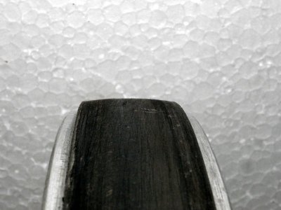

Ik heb ook wat foto's van het rubber gemaakt. Ziet er volgens mij goed uit (foto3).
Ook de kroon lijkt mij in tact of toch een beetje weinig bolling? (foto 4).

De slingering van de velg (wiel ) had ik al gemeten en ik had geconstateerd dat er speling in het lager zat. Maar het leek me niet de oorzaak van het aanzienlijk slingeren van het lint.
Ik heb vandaag op het midden van het rubber (dus op de top van de kroon) de onrondheid gemeten. Dat bleek aanzienlijk. Ongeveer 0,4 mm. Het onderste wiel bleek een stuk beter.
Er leek me nog genoeg rubber op het bovenste wiel te zitten en gesterkt door Tuoh besloot ik het rubber van dat wiel te reshapen.
Ik heb daarvoor een houten malletje gemaakt (foto) met een ronding overeenkomend met de geschatte ronding van de kroon en daarop schuurlinnen geplakt (P80). Opstellinkje gemaakt waarin het wiel met een boormachine wordt aangedreven (niet rechtstreeks maar ik spande een deuvel van 12 mm in de boorkop die ik tegen de rubberband duwde) . De voorgevormde mal met schuurpapier duwde ik tegen het rubber en zette het vast met een lijmklem. Zo wilde ik bereiken dat het wiel mooi centrisch en rond wordt en tegelijk de kroon opnieuw mooi rondom gelijkmatig gevormd wordt en de top van de kroon niet slingert. Alle ongerechtigheid van het wiel zelf wordt zo geelimineerd (is althans het doel) en het geheel wordt rond en concentrisch daar waar het moet: aan de buitenomloop van het rubber. Hoop ik.
Het schuurlinnen van P80 bleek mooi snel te weken maar gaf een wat lelijk grof oppervlak. Ik heb het nabewerkt met dezelfde mal met P150.
De resterende onrondheid is 30 micron. De kroon is wat boller geworden dan hij was, lijkt me. Ik had mijn mal een kromtestraal gegeven van 65 mm. Had beter 90 mm kunnen zijn (zo lijkt het me als ik het resultaat vergelijk met de bolling van de andere twee wielen).

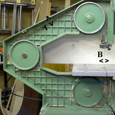

En ikbesloot om eerst maar eens de machine te gaan gebruiken voor andere"ongemakken" aan te pakken (zoals de wat klungeligeinstelmogelijkheden en het niet recht zagen).
Erblijken toch nog wat "probleempjes".
Teneerste
Watme het eerst opviel (allereerst natuurlijk dat het lint niet meer slingerde)was dat het lint in resonantie raakte. Dat uitte zich in het trillen van hetlint tussen het linker wiel en het rechter bovenwiel (bij "A" op defoto, uitslag wel een cm) en in het stuk van boven de bovenste geleider (bij"B" op de foto, uitslag enkele mm). Door de spanning van het lint teverlagen verdween de trilling bij "A" maar die bij "B"bleef.
(Dewat lagere spanning was sowieso beter. De aanvankelijk door mij ingestelde waswat te hoog vond ik bij nader inzien. Maar dat terzijde).
Foto: Bij A en B treden de vibraties op in het lint.
Degedachte kwam op dat door het rond maken van het wiel waarbij lokaal een(minimale) hoeveelheid rubber is verwijderd onbalans is verooraakt. Maar ik kanhet nauwelijks geloven dat dat de oorzaak is van de trillingen. Daarvoor is hette weinig (zegt mijn gevoel :)).
