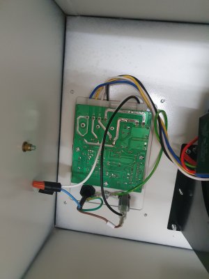

Hallo Allemaal,

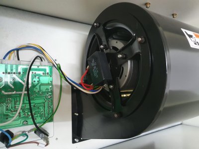

ik heb een Jet fijnstoffilter unit (AFS-500). Deze heeft het lange tijd prima gedaan, maar komt nu niet meer op toeren: de motor draait nog wel, maar slechts heel langzaam en geeft een soort brommend geluid, ook als ik de filters verwijder. De ventilator zelf draait wel fijn als ik die met de hand een zetje geef. Wat zou hier aan de hand kunnen zijn?
Bij dezen wat foto's, mocht dat helpen. Bedankt!
Jan Anton

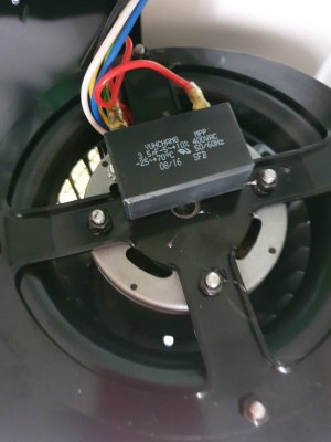

Dat kan een onderdeel op de printplaat zijn maar ook de condensator, er zijn verschillende soorten condensatoren voor dit soort toepassingen, start en continu condensatoren.
Alks dit een start condensator is dan zal daar het probleem niet zitten.je kan m even losmaken en kijken of je verschil merkt.

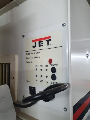

Foto 3, de linker stekker lijkt heet te zijn geweest? Dan zal het probleem inderdaad wel in de condensator zitten.

Bedankt voor je reactie! Ik zal eens kijken of ik die condensator los kan maken inderdaad. Ik meende eigenlijk dat als het probleem bij de startcondensator lag, dat de ventilator dan wel op toeren zou moeten komen, maar dat je die dan eerst een zetje in de juiste draairichting zou moeten geven? dat is hier niet het geval: hij komt gewoon niet op toeren.

ik heb de condensator even losgehaald: dan wil de motor helemaal niet meer draaien (bromt alleen), ook niet met een zetje de ene of de andere kant op. Ik kan niet de capaciteit meten, maar de weerstand gaat nog naar oneindig op de multimeter. Kan het dan de motor zelf zijn?

Dan is het waarschijnlijk toch iets op de printplaat wat niet meer lekker is. Je kan kijken of ze bij Jet dit printplaatje als apart onderdeel leveren. Ik zou in elk geval een visuele inspectie doen op de andere kant van de print.

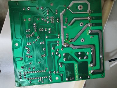

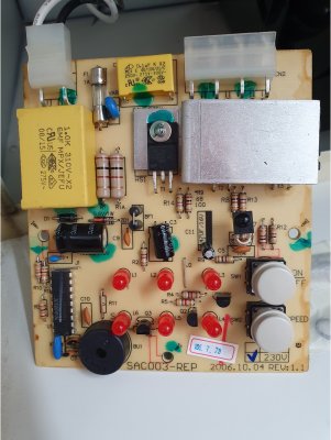

Hmmm, ik heb de printplaat voorzichtig los gehaald en foto's genomen (zie onder). Ik kan niks geks vinden. Echter, nu de boel weer in elkaar zit doet het helemaal niks meer. Eerder draaide de motor nog heel langzaam (met brom), nu gebeurt er niks (ook geen brom)....

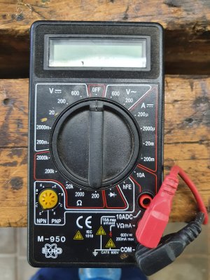

Onmiddellijk zeggen dat het de condensator is vind ik nogal kort door de bocht, zeker bij dit type condensator.
Een elco wil wel eens lekken en verliest daardoor zijn capaciteit.
Zeker dat je geen capaciteiten kan meten met je multimeter? Plaats anders eens een foto van je meter.

Ik heb deze (al zoek ik al jaren een excuus om een andere te kopen:) ):

heb je kunnen kijken naar de T2 en T3, T1,2 en 3 zijn de electronische schakelaars die je motor aansturen.
Ah, die zie ik nu op de foto staan. Moest even zoeken. Hoe moet ik daar naar kijken? ik bedoel, kan ik iets meer doen dan alleen visuele inspectie?

De condensator is een loopcondensator, het motortje heeft 2 wikkelingen. Spoel 1 is een snelheid, spoel 2 is een snelheid en spoel 1 en 2 in serie is een snelheid. Die condensatortjes gaan na verloop van tijd achteruit in capaciteit en dat zorgt ervoor dat het motortje alleen nog langzaam loopt. Nieuwe er op en hij werkt weer naar behoren.

Timothy (forumlid Benchworks) heeft ooit een gelijkaardig probleem gehad en een filmpje gemaakt van de herstelling:
Ik heb een gelijkaardig probleem gehad op mijn Record AC400 en Record heeft een nieuw printplaatje opgestuurd (zelfs gratis ook al had ik verteld dat ik hem tweedehands gekocht had (via een forumlid hier))

De condensatoren op de printplaat zijn van de snelheidsregeling, die op de motor voor de draairichting.

Super, dat is precies wat ik had. Had inderdaad, want nu ik de printplaat eruit heb gehaald (om deze te bekijken) en weer terug heb gezet gebeurt er helemaal niks meer. Er zal wel ergens iets los zijn gegaan.
