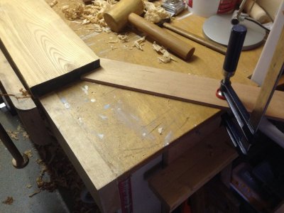

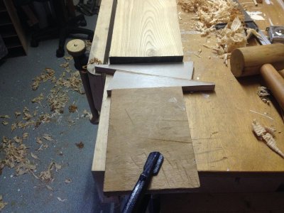

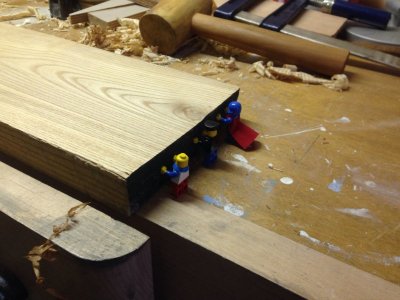

Misschien een goed alternatief voor een werkbank zonder tail-vise?
Ik heb een werkbank zonder tail-vise en vind het zeer lastig om een goede oplossing te vinden om de balken of planken vast te klemmen zonder een tail-vise te moeten kopen en instaleren.
Tot zover heb ik het al met wiggen en een plankjes met lijmklemmen geprobeerd.
Ik heb wel vierkante gaten in de werkbank gemaakt, waar ik een stop in kan doen.
Ik zal zo eens een foto maken.

Bij de eerste foto komt de schaaf tegen de lijmklem.
Bij de tweede foto moet je maar net genoeg ruimte hebben om zo te klemmen.
In de laatste foto zijn de mannen gewoon niet sterk genoeg.
In alle gevallen beweegt het te veel en laat het na een paar keer schaven weer los.
Een tail-vise inbouwen is het beste, maar het is wel een hele verbouwing van de werkbank.
