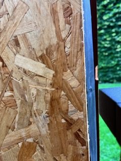

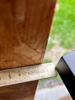

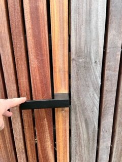

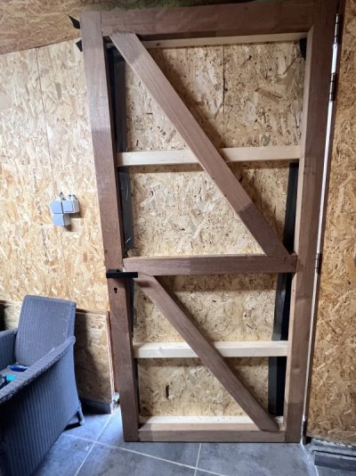

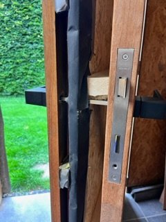

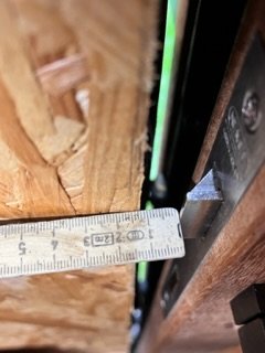

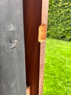

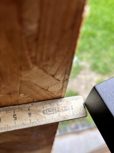

Hallo,
Ik heb een heel dikke deur aan mijn tuinhuis. Ik heb gisteren geprobeerd om een deurkruk te monteren, maar blijkbaar valt de deur niet in de slotplaat door de draaicirkel/dikte van de deur. Ik heb de dagkrant van de deurkast gedemonteerd omdat anders de deurkruk ertegen botst. In eerste instantie dacht ik eraan om de dagkrant naar 1 cm te laten schaven,. Dan botst de deurkruk er niet meer tegen, maar dan valt de dagschoot niet meer in de slotplaat. (Die ik nog moet monteren) Bovendien botst de kruk nog net tegen de buitenbekleding van het tuinhuis, vandaar dat ik een inkeping aan de binnenkant heb gemaakt. Ook dat is geen goede oplossing denk ik, want de speling is nu slechts 1 mm en hout werkt… Hieronder enkele foto’s om te illustreren waar het over gaat. Hebben jullie enig idee hoe ik dit oplos? Een dieper slot zou een oplossing kunnen zijn (het huidige slot is 4cm diep), maar dat lukt niet omdat het slot ter hoogte van de penverbinding zit. De deur naar buiten laten opendraaien is ook een optie, maar dan voldoen misschien mijn huidige scharnieren niet? Ik gebruik standaard glijlagerscharnieren.

Cisa maakt heksloten. Daar moet je de dagschoot nog juiste draairichting aan vijlen. Slotenmakerij - heksloten - cisa - hekkenslot cisa 42411
Wij verkochten vroeger een enkel model dwz met een schoot die moest geveild worden voor de draairichting. De dag schoot veerde maar als je hem op slot zet zit ie vast.
Bedankt! Ik neem aan dat ik dan een doornmaat > 40 nodig heb, want anders zit de kruk nog steeds waar die nu zit en schuurt die tegen de gevelbekleding.

Dankjewel! Ik zou de deurkruk graag willen houden moest dat kunnen, want we hebben ze net gekocht en ze was niet echt goedkoop. Ik zou de deur ook kunnen terug demonteren, en ze dan dunner maken. Op dit moment is ze even dik als de muren, maar dat hoeft niet perse zo te zijn. Als ik de grenen balkjes er tussenuit kan halen, wordt de draaicirkel al wat anders denk ik. Maar dat is weer een heel werkje om dan alles terug netjes te krijgen… een andere oplossing is misschien andere scharnieren voorzien en de deur naar buiten laten openen.

Wat de doornmaat ( afstand voorkant slot tot hart van de deurkruk) is weet ik niet, maar ik zie dat veel sloten leverbaar zijn tot doornmaat 80. Maar misschien kom je ook al uit met 60 of 70.
Dat kost weer wat, maar lijkt me verstandiger dan de deur om te bouwen of de draairichting.
Als een dieper slot niet uitkomt met de penverbinding dan de horizontale balk in de deur van boven en onder opdikken met een balkje en die vanaf de voorkant van de deur met een dikke deuvel ( pen) vast zetten.
Of, beter vind ik, de stijl aan de slotzijde aan de binnenkant opdikken met een balk en dus de horizontale balk + schoor inkorten.

Heb jij de optie om tussen de deur en de gevelbekleding een constructie te maken zodat het insteekslot daar kan komen, dus verder naar buiten? Als dat mogelijk is zou je de sponning arm kunnen schaven zodat er meer ruimte ontstaat om de deur open en dicht te doen. Dan zou je het probleem dagschoot - slotplaat op kunnen lossen.

Ik vraag me wel af of de deurkruk aan de binnenkant niet evenzeer tegen de dagkant komt bij het openen. Bovendien moet de kantelaafscharnizr behoorlijk lang zijn, want de buitenbekleding is 2,5cm dik + een lat van 2,1 cm + een OSB van 1,8cm. Daarna komt ze een open ruimte tussen de osb en de deurkader van ongeveer 7cm en dan het deurkader.

Wat me te binnen schiet: is de deur aan de slotkant ook arm gemaakt? Of hoe zorgen ze dat zo'n dikke deur netjes in de opening kan draaien? (17 cm. aan deur is ook erg dik!) Waarschijnlijk is dit niet geschaafd, dat zou er raar uit zien, maar door de buitenste lagen (bekleding en latten) iets smaller te maken dan het kader. In dat geval is het ook lastig om van draairichting te wisselen.
