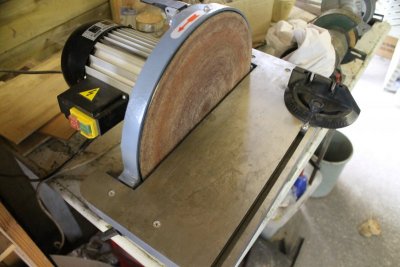

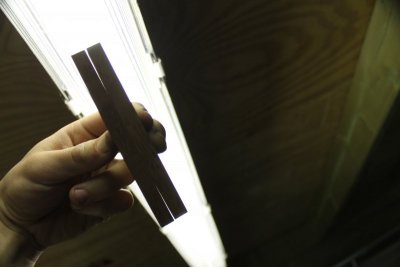

IMG_0469.jpgIMG_0467.jpg Een foto van de machine en op de andere foto heb twee plankjes die met deze machine geschuurd zijn op elkaar gehouden, maar er komt duidelijk nog licht door langs beide kanten.

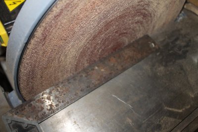

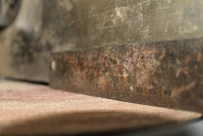

IMG_0477.jpgIMG_0473.jpgHet is lastig te zien op de foto maar ik denk dat de schijf zelf wel vlak is.
