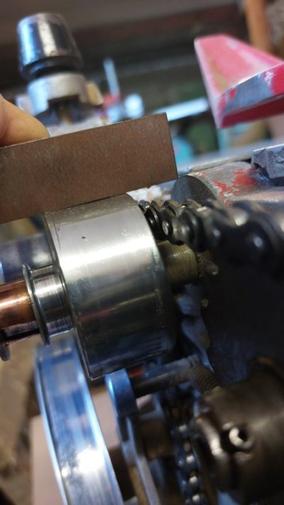

Wat me nu laatst opviel, was dat de poelie op de schaafas niet bol is, maar eerder hol.
Dit kan misschien verklaren waarom de band niet goed loopt.
Kan dit door slijtage gebeuren ?
Wat zijn mijn opties hier ?
Kan ik proberen om de poelie met een vijl terug bol te krijgen ?

Ja. Als een poelie hol is, dus de diameter aan de randen is groter dan de diameter in het midden, dan is de snelheid aan de rand dus groter dan in het midden en de riem wordt bij een afwijking dus verder naar buiten getrokken. Daarom zijn poelies meestal iets bol, zodat de riem dynamisch op de plaats wordt gehouden .

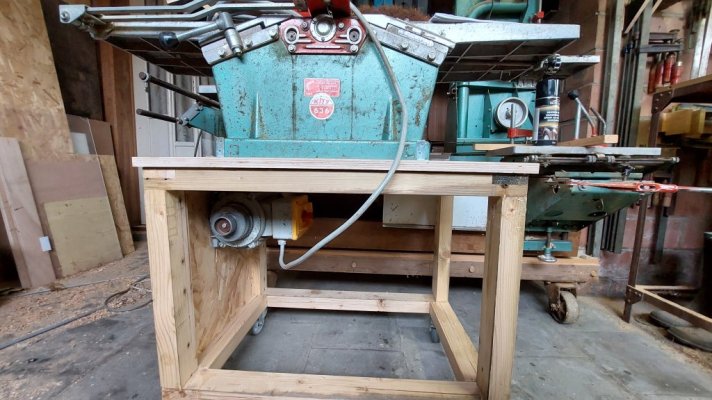

Zo hangt de motor onder de tafel.
Alleen nu heb ik horizontale sleuven in de bevestigingsplaat gemaakt ipv zolas op de foto verticale.
Ik kan de motor dus van links naar rechts schuiven.

Kan zijn dat de poelie in lijn staan maar dat de achter / voor kant van de motor nog wat naar links of rechts moet, om de riem er op te houden ,
Vergelijk het maar met een bandschuurmachine bijvoorbeeld,
