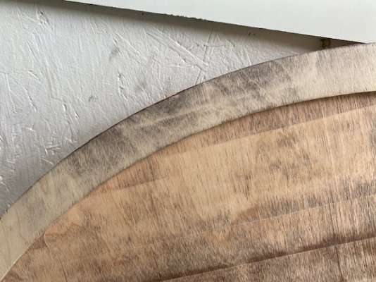

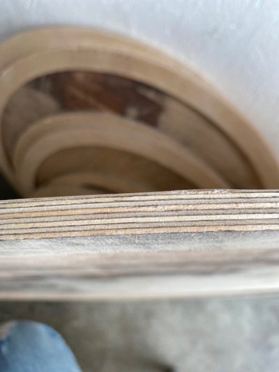

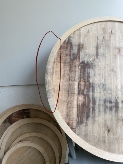

Hi allemaal,
Ik ben nieuw hier en weet weinig van hout (bewerking) af en hoop dat iemand mij verder kan helpen. (Heb al het forum afgestruind om een antwoord te vinden)
Voor een project heb ik uit 12mm multiplex berken van de Gamma ronde cirkels laten frezen.
Daar kwamen wat onregelmatigheden bij de uitsnede waardoor we er voor kozen een stukje van de toplaag weg te schuren/frezen. Nu is hierdoor bij een klein stuk de donkerdere onderlaag zichtbaar geworden wat niet erg mooi is (zie foto’s bijgevoegd). Het gaat alleen om de buitenrand want de binnenkant is straks niet zichtbaar meer.
Mijn vraag is, wat denken jullie dat de beste oplossing is ?
Ik zou denken het verder af te schuren tot er weer een blanke laag komt maar ik twijfel of ik het dan niet erger maak en er geen mooie lagen meer onder zitten. Omdat ik niet zoveel verstand heb van het materiaal hoop ik dat jullie mij kunnen adviseren.
Mijn alternatief is het opnieuw te doen met een betere kwaliteit multiplex dan van de gamma.
Bij voorbaat dank voor jullie reacties!
Groet,
Anne Roos

Een stuk afval er op zijn kop op lijmen en dan terug schuren. En dan niet door de fineerlaag heen schuren.

Wat ik zie zijn schiijven met een rand die hooguit 2 mm boven de rest uitkomt. Een gedeelte van de rand is weggeschuurd waardoor een andere, lelijke, laag zichtbaar is geworden.
De meeste schijven die ik zie, zien er aardig uit toch?
Ik zou hem gewoon opnieuw laten maken.
Gamma berkenmultipex is inderdaad niet de best denkbare kwaliteit, maar het voldoet toch voor je?
