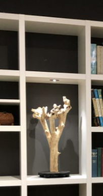

jullie gebruiken de divario hoofdzakelijk om geen gaatjes van 6 mm van de clamex te hebben ?
nog een vraag :giggle:
uit de foto meen ik af te kunnen leiden (waar Ligt dat ergens in nl ?) dat jullie de liggers tussen de staanders plaatsen
bij mijn theoretisch weten heeft de divario niet echt de samentrekkingskracht van de clamex
wat gebruiken jullie in de bovenste ligger op de foto ? (zie knipsel helemaal onderaan)
(ik zou denken dat je daar omwille van die kracht beter een clamex ipv een divario gebruikt - ten slotte blijft het gaatje van de clamex bovenaan onzichtbaar)
en dan nog eentje 🤔
jullie maken holle panelen om de spots in te kunnen plaatsen ?
om af te sluiten 🤣
jullie gebruiken een cnc om de groeven in de liggers te trekken ?

Wij willen in dit geval inderdaad de gaatjes van de clamex niet, in kledingkasten e.d gebruiken we de dopjes.
Het bovenste gedeelte wordt helemaal in elkaar gezet met divario's, dit past in onze werkwijze. We hangen eerst het blad aan de muur, dan de kasten eronder. Vervolgens plaatsen we 2 staanders op het blad. Hier schuiven we de schappen in. We schuiven steeds een staander op, totdat de hele kast staat.
In theorie zijn divario's misschien niet zo sterk, maar in de praktijk blijken ze sterk genoeg. De schapjes moeten er altijd in gemept worden. Doordat we een cnc formaatzaag hebben kunnen we heel nauwkeurig zagen, hierdoor hoeven de divario's niet heel veel aan te trekken. Vaak klemmen de schappen zichzelf al vast. Ook het bovenste schapje doen we met divario's, omdat we maatwerk leveren. Vaak zit er maar een paar cm tussen plafond en kast, hierdoor kun je de clamex niet aandraaien.
Wij gebruiken alleen maar 'massief' spaanplaat, sommige gevallen multiplex voor dit soort kasten, behalve het blad, dat is massief of eik. Voor de verlichting boren we eerst een gat met een gatenzaag. Vervolgens boren we in de achterkant met een lange speedboor totdat we het gat van de gatenzaag hebben bereikt. Vervolgens frezen we in alle planken waar nodig een groef voor de verlichting.

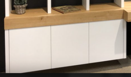

je doelt op het houten blad op werkhoogte ?
hoe hang je dat zonder ondersteuning vast ?
raar dat je niet eerst met de kasten onderaan begint, en dan naar boven toe werkt
of zet je de onderkasten op poten die je omhoog draait ?

Zo dat is een gave kast! Ik zat eigenlijk met dezelfde vragen als zot :)
Nog een aanvullende vraag, je geeft aan dat de kast van spaanplaat gemaakt is, zijn de kopse kanten dan met kantenband afgewerkt? Of hoe doe je dat? Ziet er wel heel strak uit namelijk.
En hoe bevestig je de staanders op het blad?

In kledingkasten wel clamex omdat dat makkelijker is, vaak is schroeven en een lamello ook al genoeg.
Blad zit met meerdere bouten door grote stalen hoeken. Vervolgens de onderkast met stelpoten strak tegen het blad aan en vastschroeven, er zitten meerdere ribben in het blad.
Bedankt voor je toevoegingen!
Wij hebben een hebroc kantenlijmer staan, die plakt de bandjes er perfect op.
De staanders zijn met divario's aan het blad bevestigd, in de staander gefreesd en in het blad geboord.
