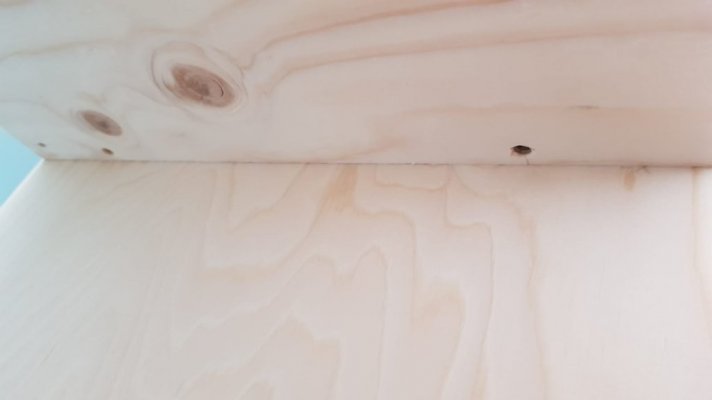

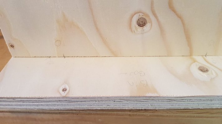

Onlangs heb ik 2de hands een Lamello Zeta P2 gekocht. Ik ben er nu een kast mee aan het maken (hier zal ik later een maak proces van plaatsen) maar loop tegen een probleem aan, voor de liggende plankjes gebruik ik de P-14 Flexus, dat is een combinatie van P10 in de staander en P14 in de ligger. Nu heb ik de kast even in elkaar gezet als test en ik krijg 1 verbinding onmogelijk meer los, bij een eerder testje had ik dit ook al en toen heb ik de plank er helemaal uit moeten zagen. Dit is echter mijn laatste plankje dus deze wil ik niet kapot zagen. De andere verbindingen krijg ik wel eenvoudig los
Enig idee??

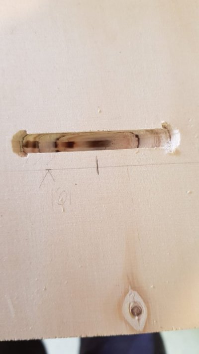

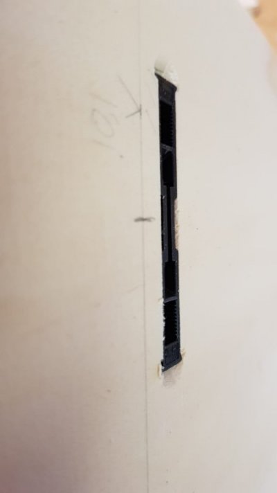

Ik snap niet helemaal wat je bedoeld met op de verkeerde plaats en dan vastdraaien, ze moeten toch op de goede plek zitten om ze überhaupt vast te kunnen draaien?
De beweegbare pinnen zitten in de P14, in mijn geval in de horizontale plank. Volgens mij zijn deze beweegbare pinnen het probleem niet want ik kan de plank ook niet van links naar rechts bewegen.

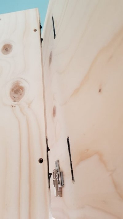

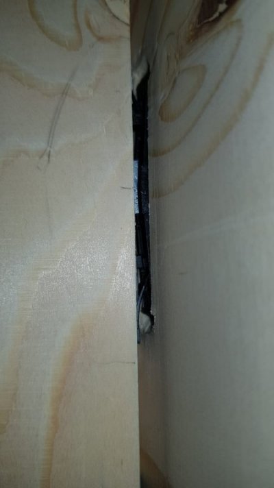

Hier nog 1 foto waar ik de horizontale plank wat schuin buig zodat je de verbinding enigszins kan zien

Ja dat is mijn laatste redmiddel, maar ik probeer ook te begrijpen wat er fout gaat (wat ik fout doe) omdat het nu de 2de keer is. Met de gewone P14 heb ik het probleem niet. Ik heb een filmpje gemaakt, daar zie je dat het stalen deel een beetje te bewegen is maar net niet genoeg om eruit te gaan, hij schiet niet door dat laatste stukje heen

Ik heb de vraag inderdaad ook aan Lamello gesteld en die belde al heel snel op net. Hij gaf aan om de ligger iets naar voren/achter te bewegen en het dan nog eens te proberen maar dit had geen effect. Hij gaf ook aan dat het bij de Flexus nauwer komt qua precisie. Waar er bij de P14 nog wat speling zit, is dit bij de Flexus minder. Nu zie ik ook dat ik ongeveer 1mm verkeerd zat en dat is blijkbaar teveel. Ik zal in de toekomst preciezer moeten werken maar vind het wel gevaarlijk dat hij wel goed in elkaar gaat en vervolgens niet meer uit elkaar. Verder gaf hij aan dat het probleem zelden tot nooit voor is gekomen op een paar uitzonderingen na.
Voor nu heb ik hem zonder schade los kunnen krijgen met een multitool. Ik zal in de toekomst nog steeds de Flexus proberen maar mocht ik dit probleem weer krijgen dan is de Flexus niet voor mij denk ik.
Bedoel je nadat je het nokje linksom los hebt gedraaid of erna? Op je latere foto zie ik nog het nokje zitten wat niet weg gedraaid is?
Ik had ze in eerste instantie alle 4 van de plank vastgedraaid en 1 kreeg ik niet meer losgedraaid om te demonteren. Wel een klein beetje beweging erin maar niet helemaal eruit

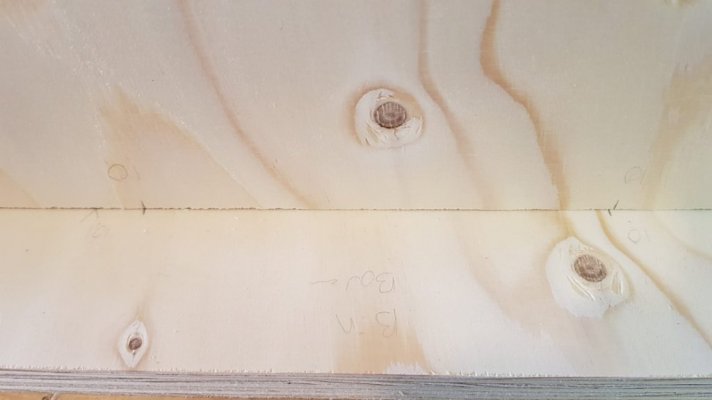

Ik heb nog even wat geprobeerd, met de onderdelen niet recht tegenover elkaar, zoals op de streepjes te zien is, maar zelfs dan krijg ik ze nog goed in en uit elkaar. Dat verbaasde me wel

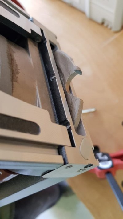

Het zaagblad is volgens mij een diamant blad wat ik van de verkoper hoorde, ik vind het altijd lastig om te bepalen hoe scherp het moet aanvoelen om te bepalen of het bot of scherp is.. er lijkt soms wel enige verbranding in de sleuf te zitten

Qua diepte, 0,5mm is lastig te zien :D maar hij ligt wel ietsje verdiept in het hout, kunnen jullie van foto zien of het dieper moet?
de bestukking lijkt op die van mijn diamanten (nu niet bij de hand)
we stelden de vraag ivm de moeilijkheid om de maantjes in de gleuf te duwen
dat heeft in principe niets te maken met het niet meer los kunnen draaien van de verbinding
op verbranding heb ik nog nooit gelet
die kan ontstaan als het zaagblad te lang op dezelfde plaats blijft steken
zelf laat ik het blad weer achteruit komen van zodra de machine 'geklikt' heeft, waaraan je weet dat ze de groefverbreding gefreesd heeft
ook dat heeft niets met de verbinding te maken
blijft de flexus als schuldige over ?
geen idee, want heb die nooit gebruikt
de toegevoegde waarde daarvan zie ik niet, behoudens dat die de divario zo kunnen vervangen
die is een mooie verbinder, maar als je geen cnc hebt, is het maken van de groef in de ligger een vervelende klus
