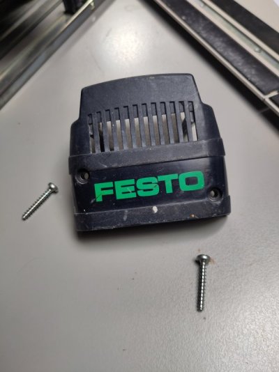

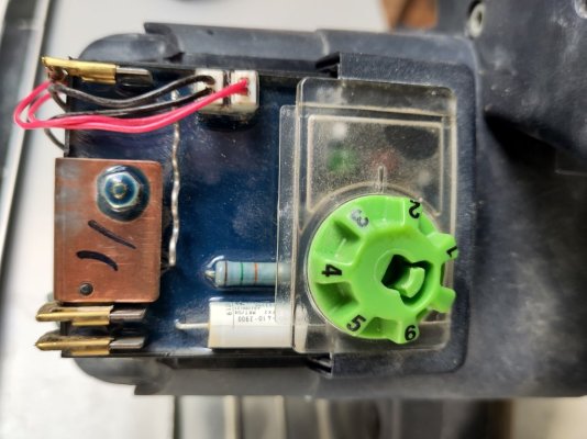

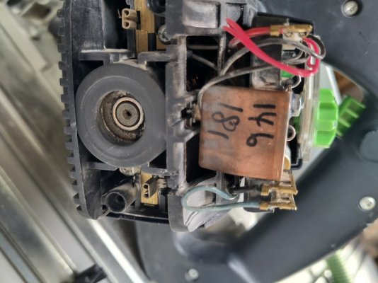

Misschien is er een ervaringsdeskundige? Die weet wat er aan de hand kan zijn of mijn foto's kan beoordelen waarop te zien is hoe ik de boel heb aangesloten. Mocht iemand dat willen doen . . . . er hoeven maar 2 schroeven uit de machine (zie laatste foto).
Ik heb het printplaatje helemaal los gehad, maar je ziet er niets aan. Geen schroeiplek of andere beschadiging (alleen stof).
Als alles goed is aangesloten wat kan er dan stuk zijn? Het printplaatje kan ik gemakkelijk vervangen (ik neem aan dat Festool dat nog wel in voorraad heeft) maar de vraag is of het probleem daar dan wel zit. Kan het dieper in de elektronica zitten? Hoeveel kosten moet je maken voor een zaag van ca. 2000? Voor dat printplaatje mag ik toch een kleine € 94,00 neertellen. Maar misschien elders goedkoper te krijgen.

Maargoed, bij 'helemaal uit elkaar halen' en daarna een andere functionaliteit, is toch wel 95% zeker een kabelbreukje of verkeerd aangesloten. Het feit dat hij perfect werkt, maar alleen die regelelektronica "overslaat" doet mij vermoeden dat het verkeerd is aangesloten. Kijk of je een vergelijkbare zaag kan vinden bij iemand en even foto's maken ter vergelijk?

of je kan nog overwegen een keer de zaag mee te nemen naar een specialist en even te vragen of ze een referentie hebben of aansluitschema. Ik keek heel even in EKAT maar zag daar alleen de gebruikshandleiding, geen wire diagram. Zou goed kunnen dat ze dat uit 't hoofd kunnen zien.
