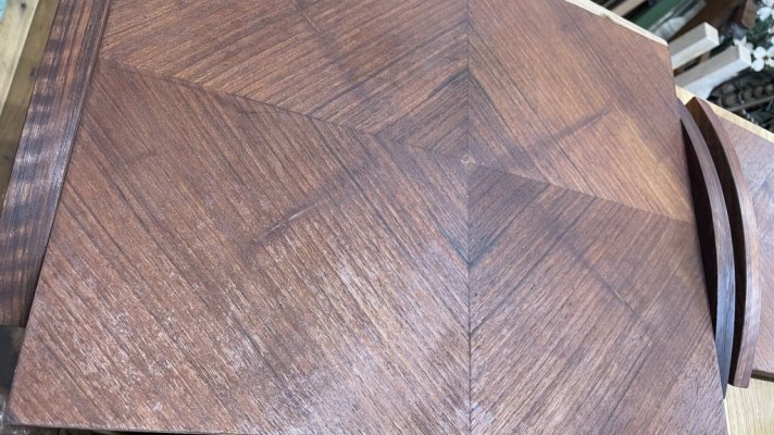

Hi, ik lees al een tijdje mee op dit forum en heb al veel geleerd. Ik ben beginnend woodworker en maak graag dingen van tweedehands hout. Nu heb ik een probleem waarvan ik even niet weet hoe ik het moet oplossen en ik hoop dat iemand een goede tip heeft: Ik heb van een oud bed hoofdbord van teakfineer dienbladen gemaakt.
  1. Ik heb het fineer schoongemaakt met een mild sopje
  2. Toen soda om te ontvetten. Dit laatste meerdere malen herhaald.
  3. Vervolgens met water afgenomen.
  4. Daarna na drogen geschuurd met korrel 120-150
  5. Toen dacht ik; ready voor tungolie!
  6. Laagje tungolie, 15 min wachten, afvegen en 48 uur later volgende laag en 48 uur later nog een laag.
Het leek goed te gaan tijdens het oliën, maar bij het drogen werden onregelmatigheden zichtbaar: delen blijven glanzend, delen worden dof. Dit lijkt me niet iets wat een extra laag gaat oplossen. Nu dus 2 vragen: wat heb ik fout gedaan en hoe los ik het op? Is het nog te redden? Alvast bedankt!
