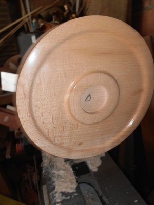

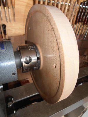

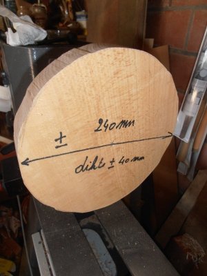

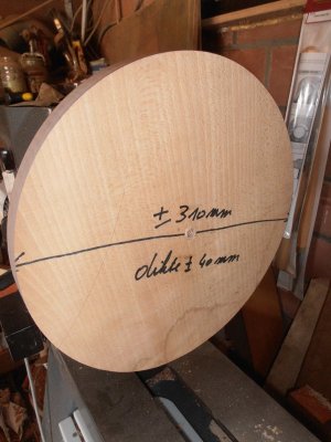

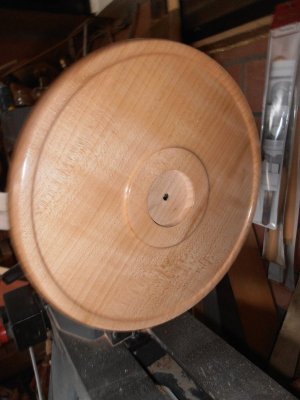

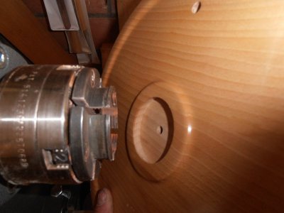

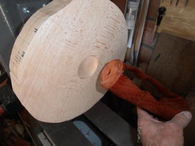

Vandaag gestart aan één van de plateau's te draaien, namelijk de onderste.
Beuk uitgezaagd met de lintzaag.

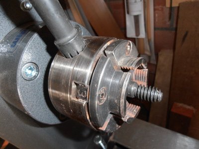

Gaatje van 7,5 mm geboord (niet doorgaand) in het center om de schroefdraadbout op te draaien.

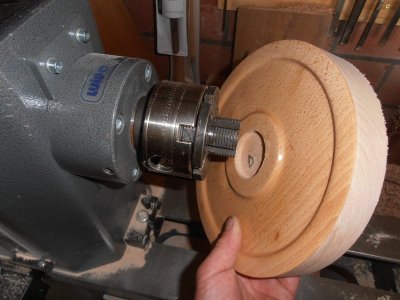

Schoefdraadbout op de klauwkop geplaatst en werkstuk opgedraaid.
De voorkant vlak draaien en toen merkte ik wat kleine gaatjes op van insecten geweest.
Opening indraaien om de klaukop met de bekken vast te nemen plus nog een uitholling als versiering onderaan.
De gewenste diameter van 300 mm werd ook uitgevoerd.
Deze avond zullen er nog een aantal stappen volgen.

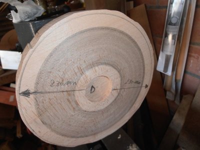

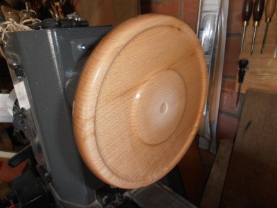

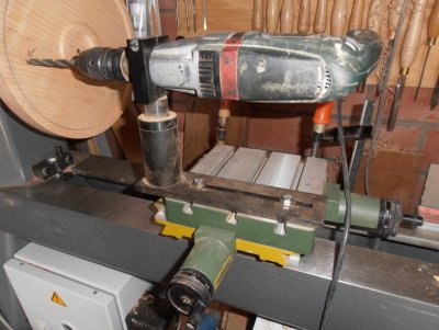

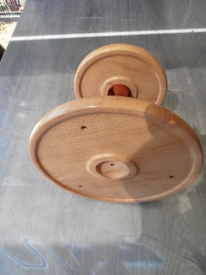

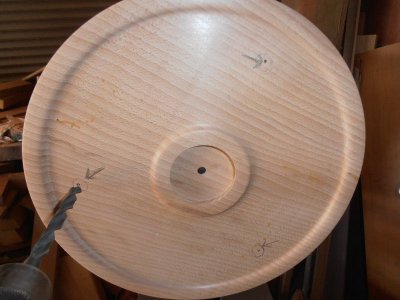

Gaatjes bepalen om later 3 pootjes aan vast te maken.

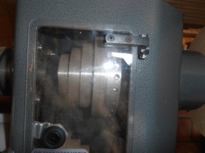

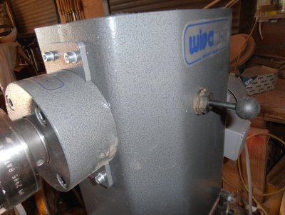

Dit doe ik met een trappenschijf die in mijn draaibank zit verwerkt met een 24 verdeling en een boormachine geplaatst op een beweegbare tafelsysteem .
Achteraan is er een spilletje voorzien om het juiste gaatje te blokkeren.
Gaatjes boren en het zichtvlak afwerken met SHELLAWAX of wat je ook wenst.

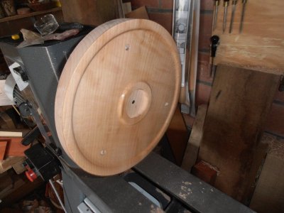

Plateau afdraaien, schoefbout verwijderen en de plateau omgekeerd monteren op de klauwkop met klemmen.

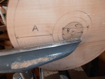

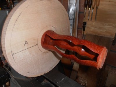

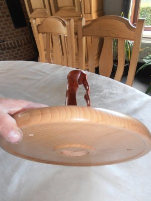

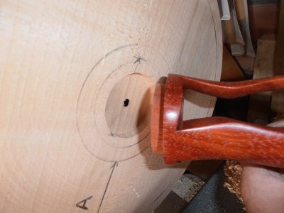

Aanduiden wat weggewerkt moet worden.
Afstand A = uitwerken zoals de achterkant iets binnenspringt.
Afstand B = Diameter van het stuk padoek die al gedraaid is om erin te plaatsen.
Afstand C = een plat blijvende gedeelte.
Alles uitwerken en afwerken met SHELLAWAX of wat je wenst.

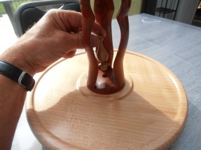

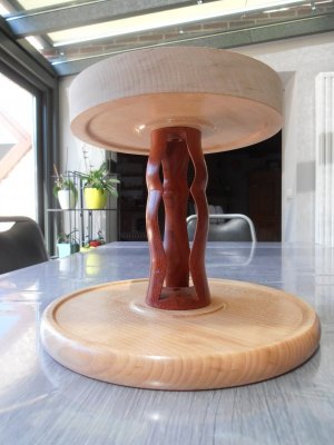

Voorlopig eens samengesteld zonder lijm.
Wat het ongeveer zal worden.
Het middelste plateautje moet moet nog worden gedraaid ongeveer op dezelfde manier zoals de onderste.
Nog 3 pootjes eronder en tussenin de padoek stukken nog wat exsta versiering in de voorziene gaten.

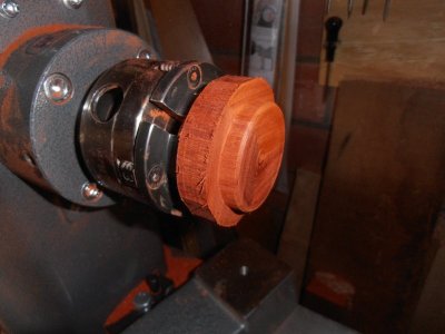

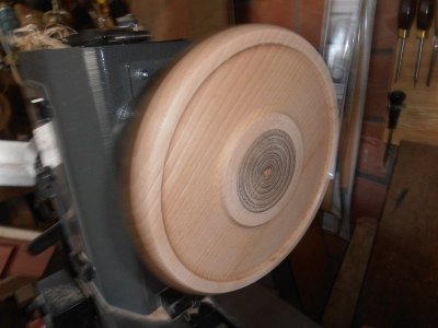

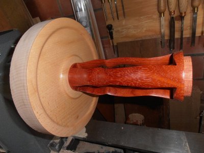

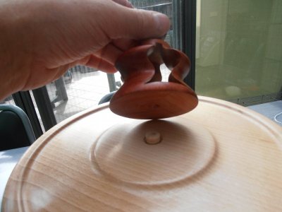

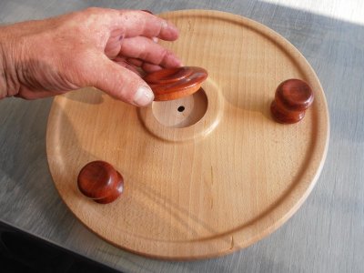

Het middelste plateautje is gedraaid.

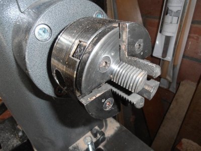

Werkstuk op dikte draaien en gat maken voor de 3-delige steun erin te steken.
Dit gat doet heeft later ook zijn nut voor de klemmen van de klauwplaat erin te steken.
De buitendiameter aftekenen en de uitholling die in het zwart gekleurd is.
Alles uitwerken en afwerken met SHELLAWAX en 3-puntstaander er voorlopig eens ingestoken.
Het geheel eens voorlopig samengesteld.

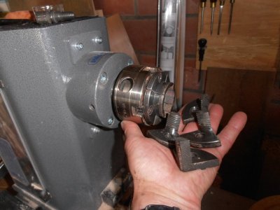

Klauwklemmen veranderen omwille van de kleinere diameter middelste plateau tegenover de spanwijdte van degene die op de klauwkop zaten.
Middelste plateau omgekeerd op de klauwkop plaatsen.

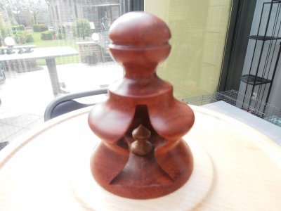

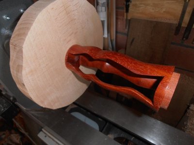

Bovenste 3-delige sierkopje aftekenen die in het zwart is afgebeeld en lijnen op plaatsen voor het weg te werken deel.
Uitholling uitwerken plus de afronding op de kopkant.
Gaatje vergroten van 7,5 mm naar 12 mm voor een deugel om het sierkopje te bevestigen, alles schuren en afwerken met SHELLAWAX.
P7170263.jpgBekijk bijlage 18345
Het voorlopige resultaat.
Wat moet er nu nog gebeuren?
De 3 pootjes, een inliggende rosas onderaan en versierstukje tussen de 3-delige staander.

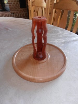

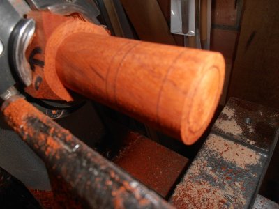

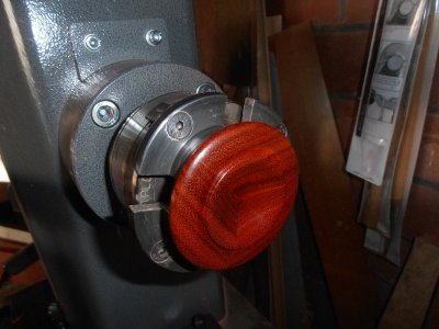

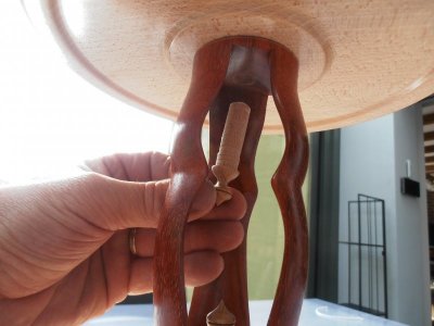

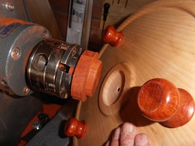

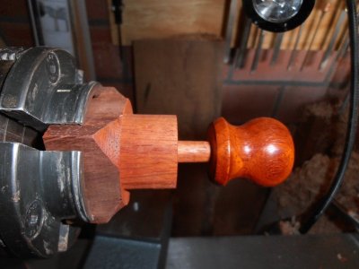

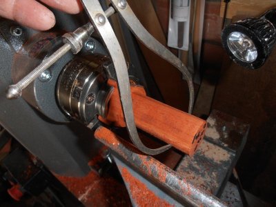

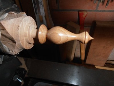

Pootjes zijn klaar en versierstukje onderaan de plateau.

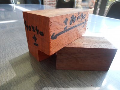

Hout klaar gemaakt namelijk padoek.
Blokjes opgespannen in de klauwplaat en op diameter 30 mm gedraaid.
Bijzondere lijnen afgetekend volgens vorm dat ik ongeveer in gedachten had.
Vorm draaien met deugeltje eraan om in de geboorde gaatjes te kunnen verlijmen (onderste plateau) en afwerken met SHELLAWAX.

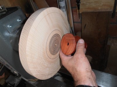

Sierdop maken voor onderaan.
Dit stuk is een rest afvalltetje van de driepunstaander.
Eens de dop paste in het gat van de plateau werd het geheel gedraaid in de klauwkop en op vorm gedraaid naar keuze en afgewerkt met SHELLAWAX.
Nogmaals de aparte delen voor de onderste plateau en erin geplaatst.

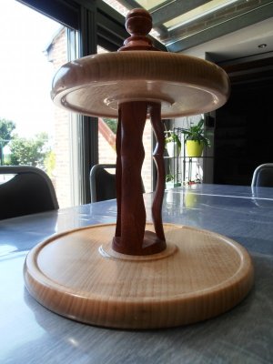

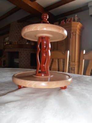

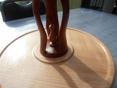

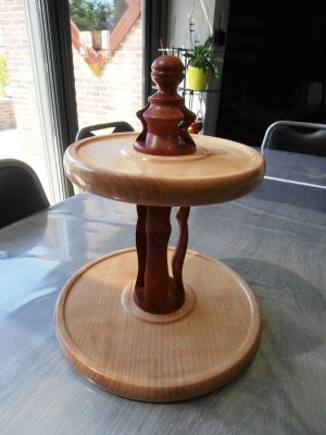

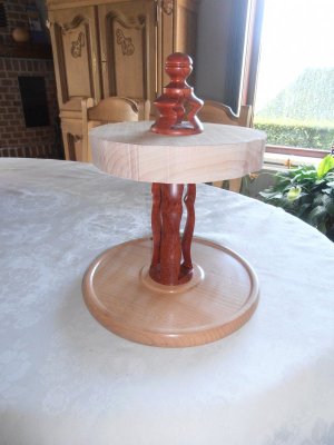

De eindfase is in zicht.
Zo staat hij momenteel ongelijmd op de tafel.
Nog de bevestigingsmethode draaien bovenste deel gerealiseerd uit padoek en tussenin nog kleine versieringsdetails waarvan de keuze zal gaan naar beuk.
De laatste foto's zullen waarschijnlijk na het weekend volgen.
Hopelijk heb ik hier een bijdrage geplaatst/uitgewerkt dat jullie als forumleden aantrekkelijk vonden.
Graag had ik jullie mening geweten wat positief als negatief is.
Voor degenen die me tot nu toe hebben gevolgd, alvast bedankt.
Groetjes,
Sirjacobs Didier.

Jacob mooi werk:), alles in netjes gedraaid en afgewerkt, hout kleur combinatie is zeker goed in mijn ogen, en jij hebt hem ontworpen en gemaakt.
Als Ik dit had gemakt zou Ik het toch wel een beetje anders gedaan hebben, misschien niet zo mooi als jij maar wel anders, die pootjes had Ik veel kans dunner/kleiner gemaakt en zo ver mogelijk naar buiten geplaatst, ook had Ik de die rond gelaten, omdat ze een beetje schuin staan een ronde voet zou beter/mooier passen op een vlakke grond/tafel IMO (In My Opinion).
De dikte van de disk/schotel vind Ik te zwaar overkomen in vergelijking met de dunnere en open centrale post die zeker meer een zwakke uitstraling geeft, en die zou Ik dunner gemaakt hebben ook al wilde Ik toch een wat dikkere hub voor de samenvoeging van de verschillende stukken, maar zoals we al weten, smaken verschillen.

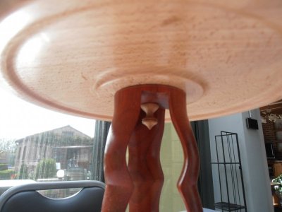

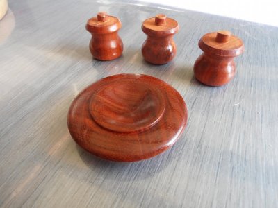

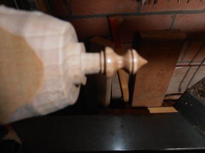

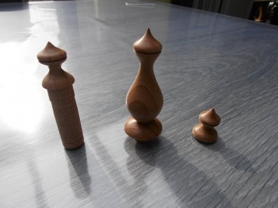

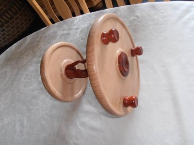

Na een minder goed geslaagde vakantie in Zuid Frankrijk wegens het slechte weer ben ik weer aan de slag gegaan om de 3 laatste afwerkingselementjes te maken voor de presenteerschaal met een 3-punt ondersteuning.
Hier nog een aantal foto's van de sierdopjes binnenin de 3-puntstaander.
Het linkse elementje heb ik een foto vergeten te nemen op de draaibank.

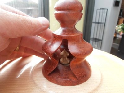

Onderste versiering van de onderste plateau.
Versiering onderaan de bovenste plateau waarvan er een deugel aangedraaid is om het bovenste 3-delig element aan vast te lijmen
Bovenste element op de bovenste plateau geplaatst met het kleine versieringselementje erin.
