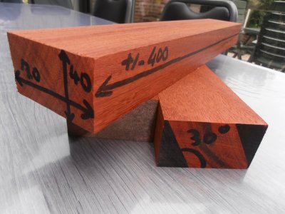

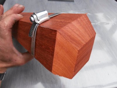

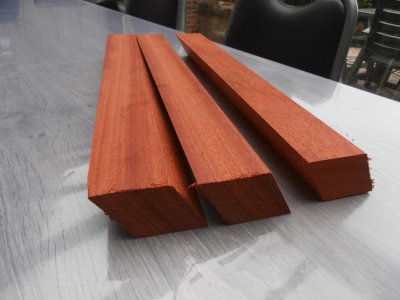

Eindelijk wat tijd om een groter project onder handen te nemen.
Gisteren 9 juli gestart en stapsgewijs plaats ik via foto's mijn stappenplan op deze forum.

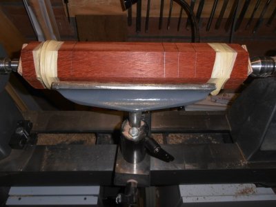

Hier de voorbereidende werken van de staander met 3-punten gerealiseerd uit padoek.
!!! Geen lijm tussen doen om later de stukken weer te lossen en te draaien.

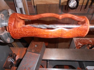

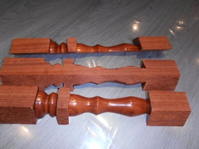

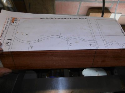

Vervolg na voorbereidende werken van de presenteerschaal met 3 punten ondersteuning.
Hier werd een 17-tal mm diep gedraaid.
Gewenste vorm uitdraaien, maar ik had iets op voorhand uitgetekend via autocad om me ergens op te baseren.
De gedraaide vorm fijn schuren (korrel 400) en afwerken met een gewenst product. Bij mij is het SHELLAWAX.

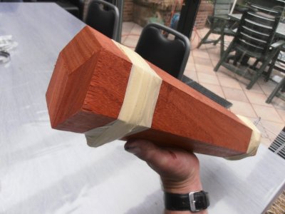

Het geheel volledig lossen

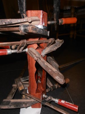

De afgewerkte kanten nu naar binnen toe draaien, en lijmen met gewone witte lijm.
!!! Span eerst eens je werkstukken op zonder lijm al vorens lijm aan te brengen.
De volgende stappen zullen volgen na droging van de lijm.

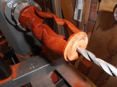

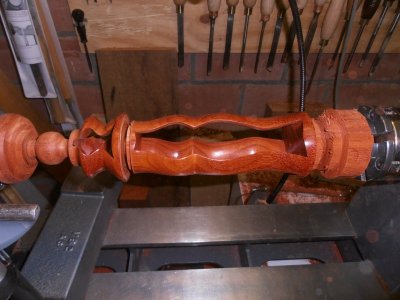

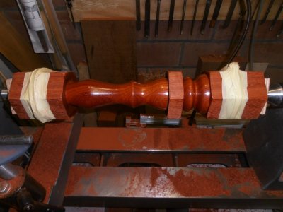

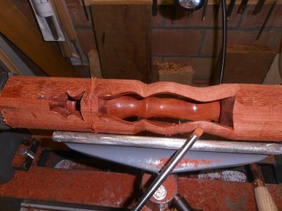

Volgende stappen nadat de lijm is uitgehard.
Het resultaat met de spanschroeven eraf.

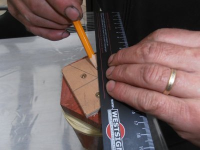

Blokjes bevestigen en het middelpunt weer bepalen.
De blokjes gebruik ik als er eventueel een kleine verschuiving is op de werkstukken tijdens het lijmen.

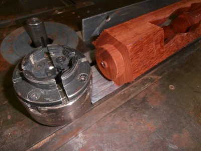

Rondingen aandraaien om in de klauwen te kunnen bevestigen.
Er worden 2 klauwen toegepast waarvan 1 op de as van de motor en 1 langs de andere kant.
Er moet dan een speciaal (hier op foto) hulpstuk gebruikt worden die kan meedraaien.

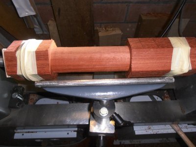

Werkstuk weer op de draaibank plaatsen.

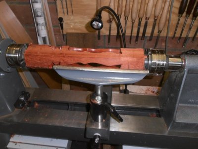

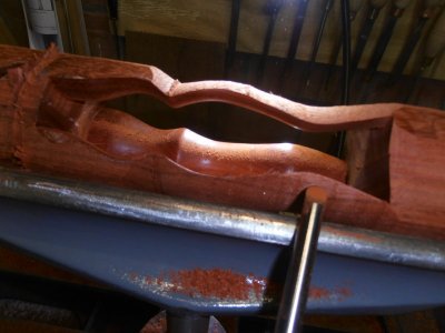

Profiel aan de buitenkant draaien met een ronde beitel qua schacht.
Deze keuze van beitel werkt prima.
Door de ellipsvorm ben je altijd met een punt aan uw werkstuk waardoor het happen bijna niet kan.
Dit is toch mijn ervaring.

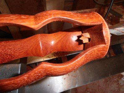

Om de vorm te draaien aan de buitenkant, plaats een lamp op het draaiende stuk en je zal de binnenvorm heel duidelijk zien.
Heel eigenaardig, maar het is zo.
Schuren en afwerken met SHELLAWAX of wat je ook wenst.
Tijdens het schuren en de afwerkingslaag moet je een hoog toerental gebruiken zodanig dat je niet in het binnenste deel van het werkstuk zal happen.
Ik heb een soort zacht mousse blokje gebruikt.

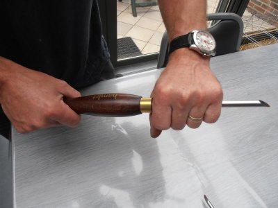

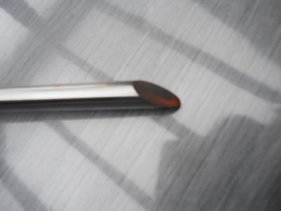

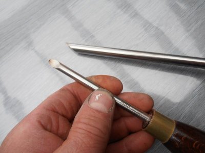

Ik volg dit met interesse Jacob :cool:, is het mogelijk om een afbeelding van de ronde beitel te plaatsen ?? en hoe je die hanteert, please :)
Leo,
Ik vind het super dat je het projectje volgt.
Hier een paar afbeeldingen van de beitel.
Hier nog eens de foto die al eerder te zien was qua hantering en nog een andere..
Hier nog een link waar ik deze beitels heb gekocht.
http://www.willyvanhoutte.be/nl/catalog/show_cat/61
Hier een linkje naar een filmpje waarvan de beitel te zien is. De aanslijping is iets anders tegenover de mijne.
Aan de 55 seconden zie je de beitel in werking op kopshout.
http://vidoz.com.ua/video/7hqck1NGWER.html
Hopelijk weet je hiermee voldoende Leo.
Ik zou zeggen, schaft u er één aan en proberen.
Groetjes Didier Sirjacobs.

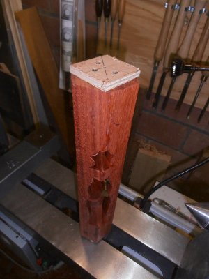

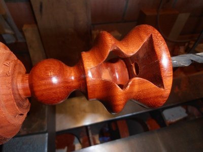

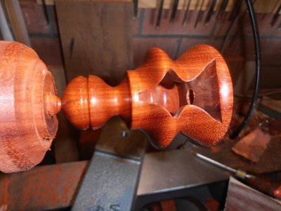

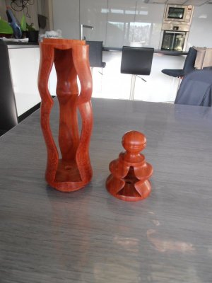

Vandaag nog enkele stapjes gedaan aan het projectje.

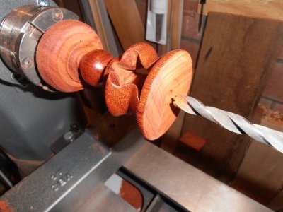

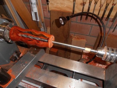

De 2 stukken van elkaar losgedraaid
Gaatje van 12 mm gedraaid om later nog een klein detail in te verwerken.
Na de boring werd het bovenste bolletje die later als handvat zal dienen afgewerkt en afgedraaid.
In het 2de stuk is zijn er ook 2 gaten geboord om later weer nog een klein detail in te verwerken.
Tijdens het boren heb ik weer een lamp op de werkstukken geplaatst zodanig dat ik kon zien waar of mijn boor in het center zat.

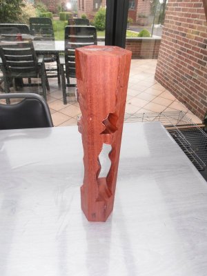

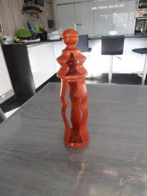

Hier een afbeelding van de voorlopige afgewerkte stukken.
De 2 stukken op elkaar geplaatst waarvan er nu onderaan een plateau komt en tussenin ook.
Aan de onderste plateau komen nog een 3-tal gedraaide pootjes.
In de voorgestelde stukken hierboven komen dan nog kleine gedraaide piekjes/topjes.
Nu krijg je misschien een beter beeld wat het zal worden.

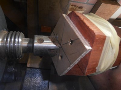

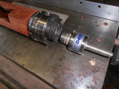

Als Ik mag vragen, wat is een uitlijn systeem, is het iets om de headstock vast te zetten of is het iets anders ??, Ik ken dat woord niet :(, en als dat het is waarom heb je dat nodig aan je bank ??
Leo,
Dit is een heel eenvoudig systeempje als je met een draaibare vaste kop zit.
Als de vaste kop met motor gedraaid is geweest, moet je alles weer draaien om weer tussen de centers te kunnen draaien..
Dit is een soort aanslag waarvan alles weer onmiddellijk juist staat.
Zie hier een foto.
De pijltjes geven aan dat de bout daar gelost of aangespannen moet worden telkens met het aanslagpunt erbij.
Vandaag doe ik nog wat verder aan mijn projectje en plaats dan weer wat foto's.
