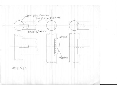

Om alles een beetje in perspectief te krijgen heb ik het originele artikel er bij gezocht. Het is van een Amerikaanse website dus met alle bijbehorende exotische Amerikaanse begrippen en materialen.
http://www.ehow.com/ehow-home/blog/...at-looks-like-it-belongs-in-a-dwell-magazine/
Het probleempunt is de ronding aan het einde van de balkjes. Dat zou ik zeker niet uit de hand doen met een Forstnerboor van een duim. Als je niet goed recht op je hout boort hapt één snijkant in het hout en gaat de boor wandelen. In het ergste geval vliegt de boor uit je handen.
Aangezien er geen kolomboormachine voorhanden is en ook geen passende boor moet er een list verzonnen worden.
Maak twee zaagsnedes haaks op de deuvelstokken waar de balkjes precies tussen passen en steek het hout er tussen uit. Nu kunnen de balkjes recht blijven aan de einden. Gaten boren voor de deuvels waarbij je wel moet zorgen dat de gaten exact tegenover elkaar moeten zitten. Zie schetsje.

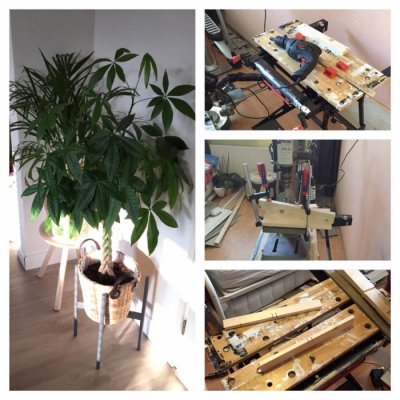

Iedereen heel erg bedankt voor het mee denken! Zaterdag ben ik weer vrij en ga ik jullie tips gebruiken om mijn eerste project af te maken!

Het heeft even geduurd, maar ik ben er weer. Ik vond het resultaat van de verschillende probeersels toch niet mooi, dus ik heb op marktplaats een kolomboormachine van Ferm op de kop getikt. Wat hout eronder en ernaast is echt cruciaal om het hout mooi te boren. Het resultaat kan nog wel wat verbeterd worden, maar mijn eerste project is geslaagd! Bedankt voor al jullie adviezen.

Mooi dat je zo een resultaat bereikt waar je tevreden over bent:D. We kennen allemaal wel het gevoel dat je iets een volgende keer toch weer anders of beter wilt doen..... Maar belangrijkste is dat je een mooi bloempot onderstel hebt gemaakt, bovenal een eigen werkstuk met verleggen van je grenzen! Zo ontwikkelt de maker zich:cool:.
Complimenten voor het doorzetten!
