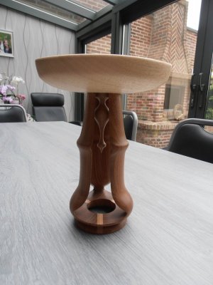

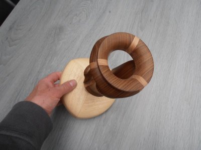

Nu mijn voorstelling van het pralineschaaltje op voet.

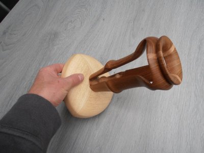

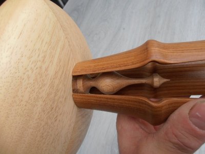

De 3-delige staander is aframosia samengesteld met een laagje beuk er tussen. Het hangende kelkje of hoe je het ook kan noemen is beuk.
Het schaaltje is abachi. Alles werd geschuurd tot korrel 400 en afgewerkt met SCHELLAWAX.
Voor de 3-delige staander heb ik enorm moeten nadenke over de techniek om dit te realiseren.
Vandaag kon ik een vergelijk maken met de bewerkingsvolgorde van Hans Scholte. Deze is in vergelijking met wat ik heb gedaan.

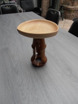

Netjes gedaan. Alles strak. Op de eerste foto dacht ik de vorm van de schaal klopt niet. Mijn uitgangspunt was dat moet rond zijn. Bij het bekijken van de andere foto's zag ik dat er drie hoeken in zitten. Dus niet meteen aannemen dat alles rond moet zijn.

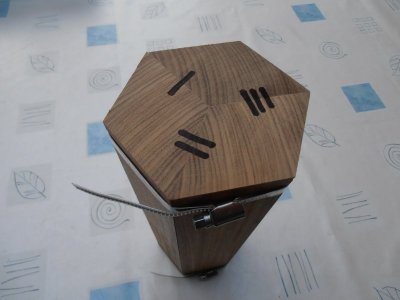

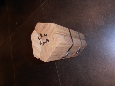

Ik heb een aantal foto's getrokken toen ik ermee bezig was, maar op een zeker ogenblik ben ik het vergeten om nog details te fotograferen.
Hier enkele foto's.
Hier besefte ik dat het niet correct ging zijn en ben opnieuw beginnen nadenken.
Tweede poging van nadenken met het goede resultaat (geen lijm aandoen).

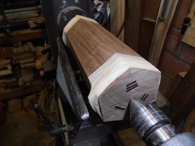

De volgende stappen heb ik helaas niet gefotografeerd.
Na deze stappen hier, doe je de spanbanden af en draai je gewoon uw stukken met lijm aan.

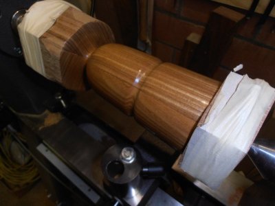

Eenmaal droog, heb ik de kleine beuken stukjes ingelijmd , maar daarvoor werd er met de lange gatboormachine enkele sleufgaten ingeboord.
Daarna weer tussen de centers plaatsen en terug de buitenkant op vorm draaien. Opgelet, plaats dan de smalste kant naar uw motorkant om achteraf een bril te kunnen plaatsen
Een tip hierbij is een lamp plaatsen op het te draaien deel zodanig dat de binnen gedraaide vorm zich duidelijk vertoont. Opletten aan het onderste deel dat je niet te dun gaat.
Eenmaal de buitenvorm, neem je de schuivende centerblok weg en plaats je een bril om het gat langs de onderkant te maken. Je moet daar niet te veel wegnemen omdat het al volledig hol is.
hier is het onderstelletje dan klaar.
