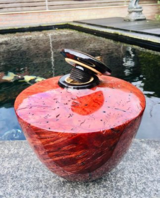

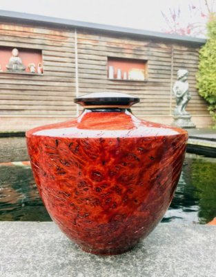

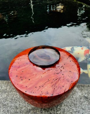

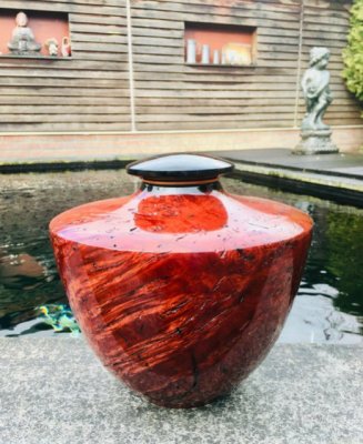

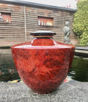

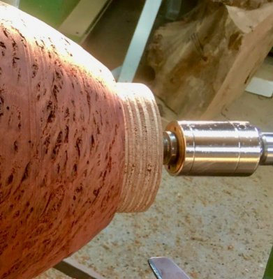

Een pot met schroefdeksel,
Gedraaid van Jarrah Burl (dank aan Eddy Nijssen) met een deksel van Coromandel en witte tussenring van Haagbeuk.
De pot is totaal 25cm hoog en ook 25 cm diameter.

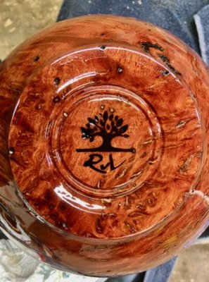

Omdat ik het zonde vond om van dit mooie hout verlies te hebben had ik er eerst een multiplex tenon aangelijmd.

Het is er een Hans, wel heb ik voor de schroefdraad in de pot ook Haagbeuk gebruikt.
misschien lijkt het omdat op de foto's de deksel niet helemaal is aangedraaid omdat de lak nog vrij vers was.

Het hout is enorm zwaar en hard.
Maar het is heel goed te draaien. De structuur van het hout is heel kort dus lange spaanders (krullen) zijn niet mogelijk.

Mooie pot Rien, Ik was wel verbaast dat je een stuk multiplex gebruikt had on het hout vast te houden, Ik heb dat ook wel eens gedaan, tot op een keer het op een laag van elkaar spleet, de multiplex was gewoon niet goed gemaakt, dat was de laatste keer dat Ik plywood gebruikt heb voor did doel.
Het is goed dat did by jou niet gebeurd is deze keer :)
Rien van Lieshout
20 sep 2012
699
Oostelbeers
Leo, ik heb ik mijn beroeps carrière altijd met hout en plaatmateriaal gewerkt. Jij hebt gelijk dat je niet zomaar een stuk multiplex kan gebruiken. Maar de multiplex die ik gebruik is van de allerbeste kwaliteit en ook verlijmd om buiten te gebruiken.
Maak de tenon ook niet te klein, hoe groter hoe sterker.
