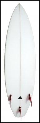

Voor een project heb ik wat populieren planken nodig van 8 tot 10 mm dik.
Enkele jaren geleden heb ik wat boomstammen laten verzagen en daarna geschaafd tot 32mm. dik
Uit een van die planken wil ik nu 3 a 4 planken van 8 tot 10 mm dik zagen.
De benodigde planken zijn 200 x 10 cm.
Wat is een verstandige aanpak?
Zagen met de cirkelzaag vanuit 2 kanten(met veel zaagverlies)
of iemand zoeken met een lintzaag (heb ik zelf nog niet)
die de 32 mm dikke planken in repen van 8 tot 10 mm dik zaagt?
Of zijn er nog andere mogelijkheden waar ik niet aan gedacht heb?

We gaan het hout nu verwerken als stingers in surfboards.
bouwverslag van de vorige versie (met triplex stinger) vind je hier:
https://www.swaylocks.com/forums/my-first-eps-foam-core-surfboard-build
