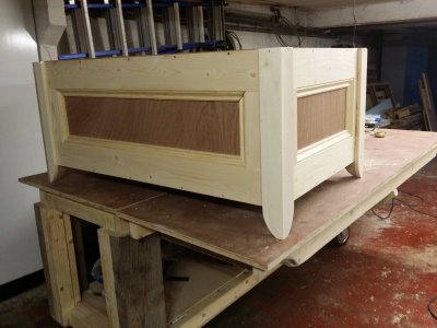

Kan er mij iemand in de juiste richting wijzen,ben namelijk bezig aan zijn een grote speelgoedkist voor mijn dochter van 2,5 jaar.
Belangrijk Is dat het deksel niet kan dichtvallen. Ben in de lokale ijzerhandel al gaan kijken voor een oplossing maar nog niks gevonden.
Het deksel zit nog niet op de kist maar deze wordt gewoon aan de rug bevestigd met 2 scharnieren.

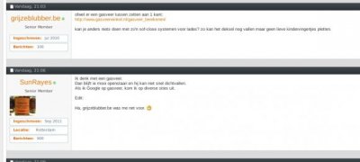

Ik denk met een gasveer.
Dan blijft ie mooi openstaan en hij kan niet snel dichtvallen.
Als ik Google op gasveer, kom ik op diverse sites uit.
Edit:
Ha, grijzeblubber.be was me net voor. :D
