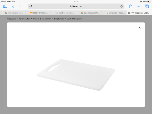

Wat ook wel gebruikt wordt voor de runners zijn snijplanken van polyetheen
(bijv. ikea)
