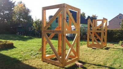

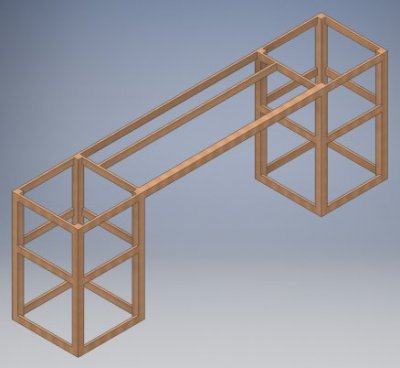

Het speeltuig bestaat uit 2 torens (1,25x1,25m) met dikke hoekpalen (+- 120x140mm) van 2,5m hoog. Net boven de grond en op 1,5m hoog komt er telkens een platformpje. De twee torens zijn bovenaan principieel verbonden door een dikke balk (+-120x140mm) van 3~4m lang, waaraan 3 schommels worden opgehangen (gewone schommel, schommel met babyzitje, en zo'n 'nest'schommel). Eventueel komen er achteraan de torens ook nog twee liggers waartussen ronde sporten komen om tussen de torens heen en weer te slingeren (wanneer er niemand schommelt!)
Het wordt dus wel een robuuste/zware constructie. Hoofdopbouw zonder diagonalen etc.:

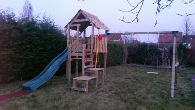

Zo'n rechte constructie lijkt me ook veel minder geschikt voor schommels, daarvoor is een constructie met diagonale poten veel geschikter, omdat die de krachten beter de grond in kan afwenden. en de krachten veel meer in de lengterichting van het hout werken, wat het risico op breken beperkt.
Onze constructie is ook ruim 3m hoogste punt, met een platform van 1m50x1m50 op 1m50 boven de grond. De hoepalen zijn 90x90mm geimpregneerd tuinhout, dat volstaat daar prima voor.
Eenzelfde 90x90 balk van 4m lang is als ligger voor de schommels gebruikt.
Let wel: 3 schommels kan je nooit veilig kwijt op 3 à 4m balklengte volgens mij. Zelf hebben wij 2 schommels op 4m hangen en dat vind ik al aan de krappe kant.
Zie hier voor de veiligheidseisen: https://www.veiligheid.nl/allesoverspelen/eisen-speeltoestellen/schommel
Het absolute minimum voor 3 schommels (genomen dat een schommel 50cm breed is) = 3x schommel + 2X (0.2 x touwlengte + 20cm) + 2x (0.2 x touwlengte + 30cm).
Met een bovenbalk op 2m50 en een zitje op 35cm boven de grond zit je met een touwlengte van 215cm
Dan kom je uit op 3 x 50cm + 2 x 63cm + 2x 73cm = 4m22 als absolute minimum voor 3 schommels.
Sowieso zijn in openbare speeltuinen 3 schommels naast elkaar altijd érg af te raden omdat je dan oversteken aanmoedigt: de 2 buitenste schommels zijn bezet en de kortste weg naar de 3de is oversteken voorbij iemand die schommelt.
Veiliger is het om het op 2 schommels per schommeldeel te houden en desnoods gewoon de schommels om te wisselen wanneer nodig. Hoe vaak ga je de 3 schommels tegelijk gebruiken?

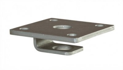

Nog een vraag ivm. de paaldragers, je kan hier verschillende soorten voor nemen, bv.:
In eerste instantie dacht ik de versie met opgelaste moer te nemen, maar na er even over na te denken kom ik tot de constatatie dat je hiermee weliswaar de palen mooi kan afregelen bij het initieel plaatsen, maar achteraf (als deze verbonden zijn met regels) kan je niet meer doen. (je moet nl. de volledige paal kunnen draaien).
Daarom lijkt de versie zonder vaste moer me in mijn geval beter. Ik denk sowieso de torens eerst in het gras samen te bouwen/lijmen, en ze dan in hun geheel (met 2-4man) op de draadstangen te heffen. Met losse moer kan ik dan de hoekpalen mooi gelijkstellen zodat de torens pas staan.
Ik zie niet meteen het grote voordeel in van de versie met het lipje (beschermlip of 'locking latch'). Iemand die weet wat daar de bedoeling van is?
Dit zou ik niet gebruiken. Op de verbinding tussen het hout en de plaat kunnen stevige torsiekrachten gaan optreden, zeker bij een schommel. Een schroef in kopshout is niet ideaal, en veel hout gaat er niet rond de schroeven zitten. Beter zijn dan paalhouders die het hout op de zijkanten omvatten zoals het type wat Massis voorstelt.
En eigenlijk lijkt de oplossing die Massis voorstelt en degelijke en goedkope oplossing.

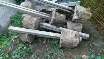

Bovendien vermijdt je dat je over een aantal jaren met dit geconfronteerd wordt:
Omheining die door vorige eigenaar geplaatst was voor de eeuwigheid maar na 25 jaar toch weg moest.
Begin er maar aan...

@SereN: Nut van dat lipje is dat je ook trek op de verbinding kan zetten.

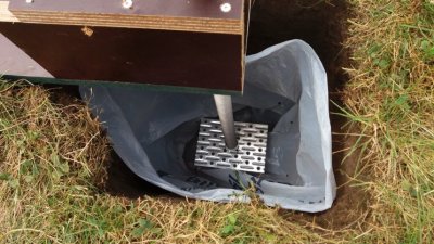

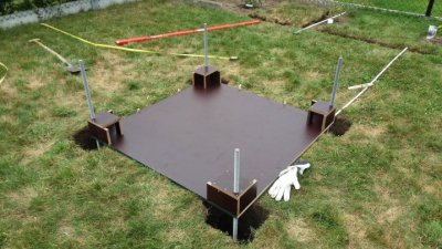

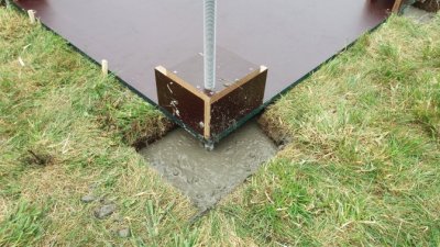

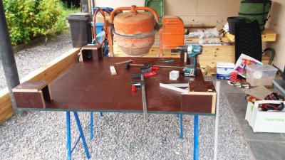

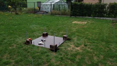

Even voor de volledigheid wat het uiteindelijk is geworden:

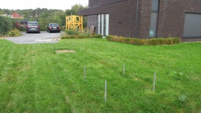

Hulpstukje gemaakt om de draadstangen op de juiste plaats te houden.
Gaten gegraven en draadstangen gepositioneerd.
Nog een ankerplaatje voorzien, en een grote plastic zak erin om het uitwateren te vertragen.
Volstorten met beton.
Idem voor de 2de toren.

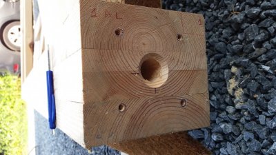

Gaten van 25mm voorzien in de palen. (draadstang M24)
Torens en draadstangen klaar voor installatie.
Staat niet op de foto's, maar ik gebruikte dit type paaldrager met extra lip zodat de constructie ook verticaal geborgd is (opwaaibeveiliging).
Past perfect!
