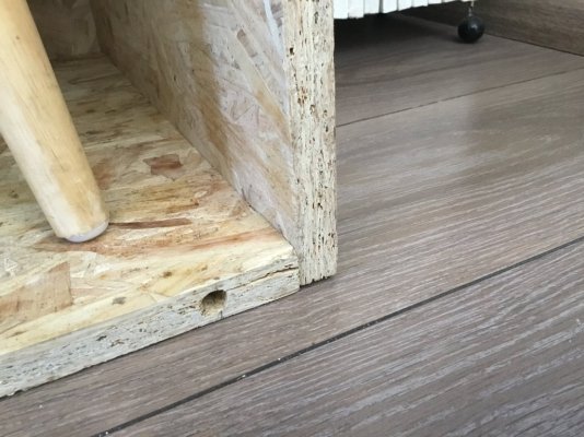

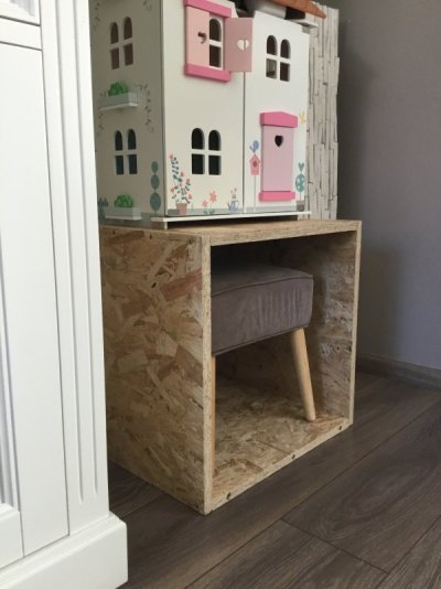

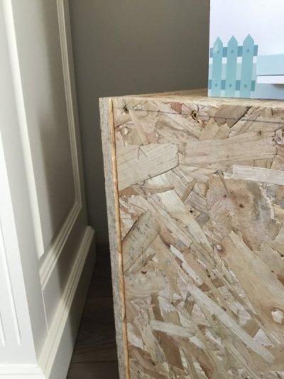

Werkwijze in OSB voorboren soevereinen en met wat langere schroeven vastgezet. Ik heb nog geen lijm gebruikt. Maar met schroeven scheur het.
Nu had ik bij deze box de achterplaat een halve cm te lang gemaakt zie foto. Ik vraag me af of dit er fatsoenlijk af te zagen valt Of dat ik het beter zo kan laten.

lamellos vs deuvels. Vrijwel het gehele oppervlak van de lamello plak je tegen tegen de vezels van de OSB. Deuvels plak je voor een groot deel tegen de kopse kant van de vezels van OSB, lijkt me niet optimaal. Domino's combineren de sterkte van deuvels en het "juiste" oppervlak van lamello's. Ik gebruik OSB alleen in combinatie met een balken skelet waar ik het tegen aan kan schroeven.
The Boktor
Uitgevreten hout
2 mrt 2016
1.702
320
OSB heeft geen vezelrichting. Er bestaat dus ook niet zoiets als een kopse kant.
Alhoewel ik de term kopsekant zelf ook wel gebruik voor de zijkanten van bijvb. OSB en mpx.
