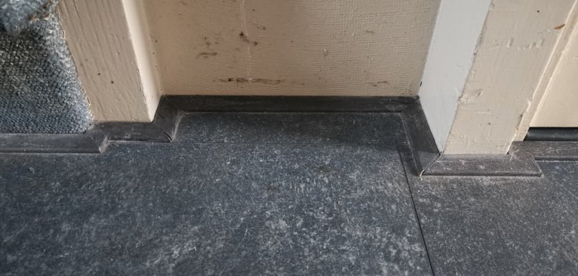

De klassieke plint (18x121 voor de bezem en 12x45 voor de stofzuiger) werd altijd geplaatst NA het aanbrengen van de vloer en het stucwerk. Daarom ziet het er zo strak uit. Het is wel veel werk om het aan te brengen en goed af te werken. Achteraf kan ook als de muren niet al te ongelijk zijn. Kitten bovenaan is altijd aanbevolen.
Waar heb je het nu precies over? Wat is je advies in mijn huidige situatie?

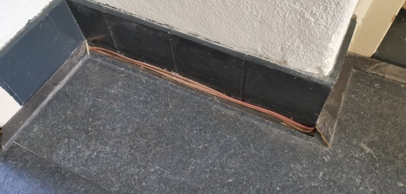

de grootste kier bepaalt de dikte en hoogte van de plint
heb je nog niet alle plinten er af gehaald, dan ken je de grootste niet
het lijkt er op de ze de plinten horizontaal geplaatst hebben
elektriciteit onbeschermd onder een plint ?

Die stenen plinten blijven zitten, de plakplinten lagen hier ook gewoon tegen aan, die kabel is een oude speakerkabel. Hoge plint moet dikte 1.8 hebben en word 6cm hoog zoals aangegeven in de eerste post, word dus tegen die stenen plint aangelijmd, en ook tegen de kozijnen. Al die plakplinten gaan dus weg als de keuze valt op hoge plint.

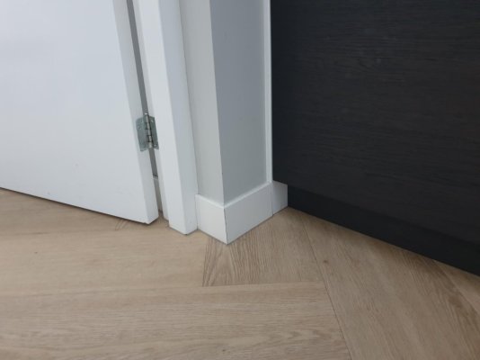

Bekijk bijlage 122527Bekijk bijlage 122528
Op die manier is het ook bij ons gedaan. Eerst dacht ik dat ze zich er makkelijk vanaf hadden gemaakt, maar toen ik zelf een paar stukjes ging aanpassen snapte ik direct waarom de binnenhoeken niet in verstek zijn gedaan. Eerlijk gezegd stoor ik mij er totaal niet aan, het is immers een plint. De binnenhoeken zitten nooit vol in het zicht.
Over het beschadigen: realiseer je dat een plint bedoelt is om je muur te beschermen. Zo heb ik het ook aan de directie des huizes uit kunnen leggen waarom er butsen en plekjes op de plint verschijnen.
Over het bevestigen: high tack kit is je grootste vriend. Kies voor een gerenommeerd merk (dus niet de bekende merken van de bouwmarkt) en dan zit het na plaatsen en aandrukken direct goed genoeg vast om los te laten.

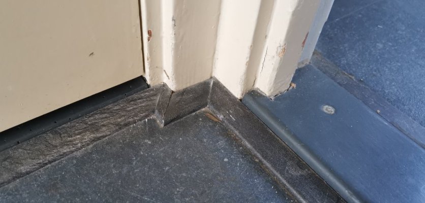

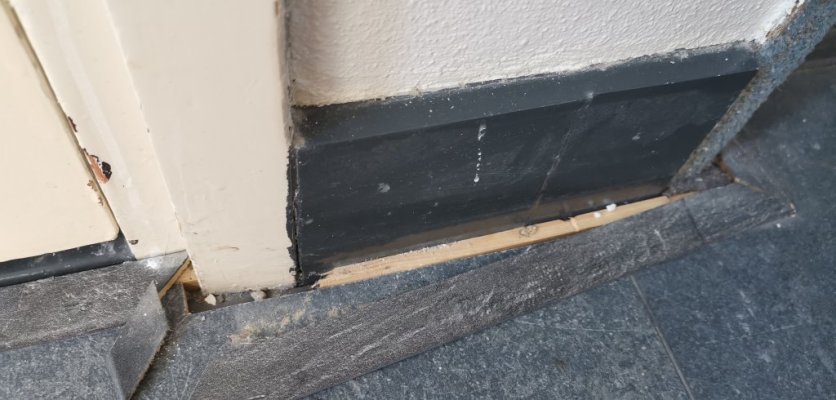

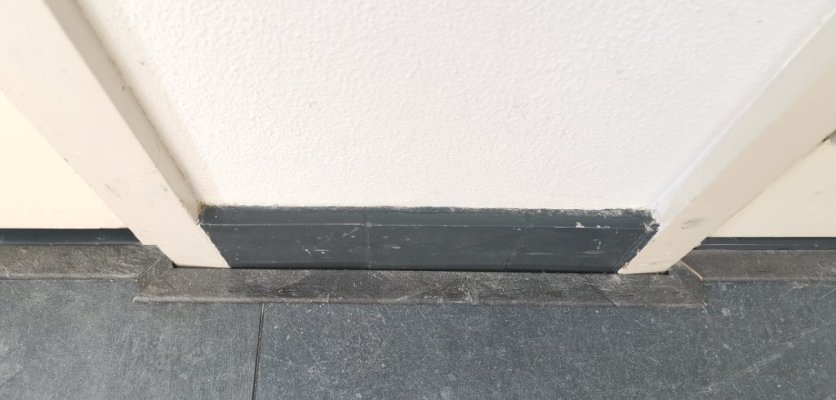

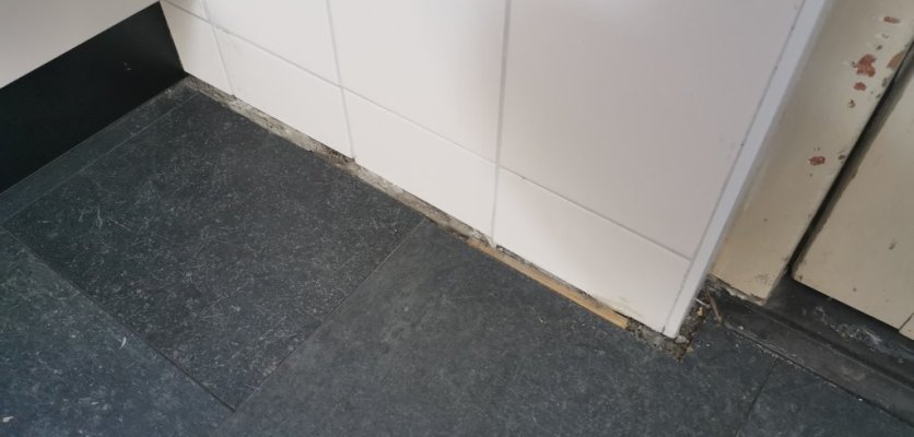

Gaat me vooral ook op om de vele en kleine hoekjes en ongelijke muren zoals te zien op deze foto's:
Ik denk dat het vooral bij de wandtegels in de keuken het een beetje een maf gezicht is in het begin, normaal zitten er nooit plinten op een overloop tussen vloer en betegelde muur, maar alas.

I k heb bij de deuren een plakplint gebruik en een hoge plint op de muur geplakt. Ja wel alles in verstek gedaan maar ik heb enkele binnen hoeken ook nog gekit. Bij de trap waar de plint start heb ik de kopse kant ook in verstek gezaagd. Door het profiel in de plint lijkt dit nu een beetje scheef maar het ziet er wel strak uit

Nee, binnenhoeken doen ze nooit in verstek. Denk dat dat is omdat als hout (bij mdf dus niet van belang) gaat krimpen of de hoek niet perfect is de kier in zo'n hoek aan de binnenkant zit en je dus in een kier kunt kijken. Omdat hout in de lengterichting nauwelijks krimpt zul je zonder verstek minder gauw een kier krijgen. Ook zul je niet snel in een eventuele kier kijken, omdat je dan langs een muur moet kijken. Ook kun je dan de kier zo positioneren dat je er nooit in kunt kijken.
