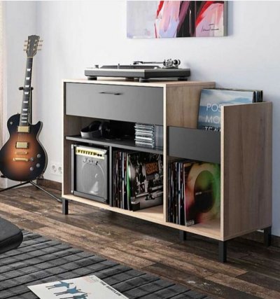

Omdat de middenplank over de volledige breedte ligt, zullen de 6 staande planken veel gewicht tillen, wat vervolgens rust op de onderste liggende plank? Naar mijn idee is dat steviger dan drie staande planken en vier liggende planken (omgekeerd dus).
is de stevigste bouwwijze
de vertikale lamello's hoeven enkel het horizontaal verschuiven op te vangen
